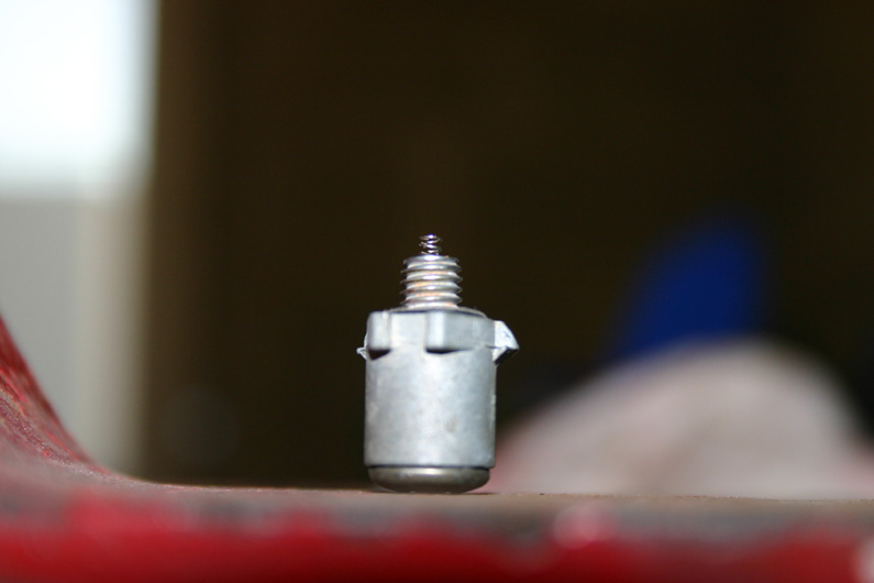

je n'ai pas fais d'éssai encore pour voir si le problème est résolu et je ne sais pas si je vais pouvoir car nous partons 2 semaines le week-end en huit et ya tout à preparer mais je vous donne des news dès que j'aurai fais tourné tout ça.

salut tout le monde j'ai pu faire un essai ce soir,
pour l'instant le ressort joue plus que son role d'empeché le pointeau de remonter, ça c'est sure plus de pissette en étant dans les tours mais plus de pompe de reprise non plus :P
non plus serieusement j'ai observer il faut que je perce encore de la valeur d'un tour de la vis du pump nozzle pour rentrer encore le ressort qui bloque trop le pointeau.

Bonjour tout le monde,
bon après moultes essais avec plusieurs profondeur de perçage pour y faire rentrer le ressort j'en arrive à la conclusion suivante :
- Soit le ressort viens à peine toucher le pointeau de décharge et je n'ai plus de pompe de reprise car la pression de la pdr n'arrive pas a comprimé le tarrage du ressort.
- Soit il y a un tout petit espace entre le ressort et le pointeau et dès que je dépasse 2500trs le pump nozzle se met à pisser.
Je reviens vers vous pour savoir si quelqu'un pourai m'aider à trouver une cuve à bille pour remplacer cette cuve à membrane pour être tranquile et pouvoir enfin navigué.
Merci de vos suggestions.
Xavier.
