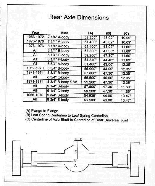

C'est clair qu'il va pas falloir mettre autre chose que des BFgoodrich ou Cooper cobra. Le maxi sur une Ebody sans modif, ça doit être 275 de large, en fonction du backspacing des jantes. Sur un forum, j'avais trouvé une combine pour mettre plus large sans toucher la tôlerie. C'est de mettre un pont de Bbody 68-70, ce pont est 1" moins large, et surtout la fixation des lames est décalées de 1" vers l'intérieur. Doctor Diff vend un kit d'adaptation pour décaller la fixation des lames sur la caisse. E-BODY 1" OFFSET SPRING RELOCATION KIT. Il vend aussi des kits de freins à disque Ar complètement Bolt-on.
Pour les pneus et avec cette modif, tu peux passer en 300 voir 325 de large en choisissant les jantes avec le bon back-spacing. Pour les pneus, il y a l'Avon CR6ZZ ( un peu cher, 300 euros le gommard ), les Nitto ou les Mickey Thompson, les mêmes que les miens.

pour les pneus je passe en 15 pouce :lol: et je monte les 275 de bonne qualité .
On va pas tout faire de suite , on va s'ennuyer après :lol:
Par contre pour la largeur des jante à l’arrière , en large je prend de 8' ou du 10' ? (avec les jante que je veux il n'y a pas de 9')

Du 10", sur une cuda, avec les pneus qui vont avec, je doute fort que ça passe...:(

La maximum sans modification est de 8 pouces pour l'AR avec 4.5 de backspacing et des pneus maxi en 295/50R15 (slick 28X11.5-15)
Comme dit Hervé, les 10 pouces passent avec un pont de Body B: http://www.cuda-challenger.com/cc/index ... ic=14953.0
