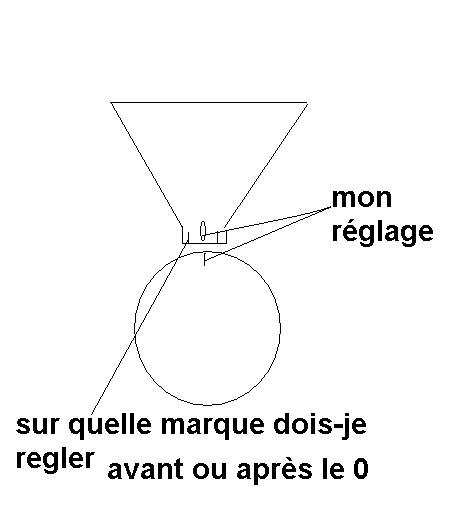

donc j'ai recaler ce matin, le moteur demande qu'à partir, mais quand j'arrête de tourner le contact rien ne démare:( :( peut-être faut-il regler l'avance, je suis sur le repère o, il y deux marque de chaque côté, la quelle dois-je prendre.

tu donnes toi même la réponse quand tu nous dis : " peut être faut il régler l'avance ". B) donc avant le point mort haut.
>>ImageImageImage

LEPLUM écrit:
Comme le disait ma prof de science physique, la réponse est dans la question !:) donc, comme l'ecrit maitre Plum, avant le zero;)

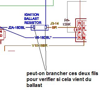

symptomes d'une resistance ballast hs;)
>>Image

chris écrit:
Yes ! Aussi...
Vu que le courant qui alimente la bobine est "court-circuité" au niveau de résistance ballast lors du coup de clef, quand tu relaches et que le jus repasse par la résistance, ben si elle est pétée, t'as plus de jus...;)

non pas de bidouile au niveau des fils electriques:)
pour vérifier la resistance du ballast peut -on brancher en direct?

gaetan écrit:
Pour un essai, oui...Par contre, je crois avoir compris à force de lire ce forum que les bobines d'origines sont pas prévues pour rouler sous 12V...La resistance shuntée (je shuuuunte, je shuuuunte soir et matin, je shuuuunte sur mon chemin !!) sert à ça: pleine pêche pour le court instant du démarrage, et retour au courant "réduit" une fois en marche...
Ce que dit Brezonneg Mick n'est pas idiot: une bobine un peu faiblarde peut engendrer ce phénomène. Elle reçoit le jus pleine pêche et produit donc une étincelle "normale" pendant le "Start" et n'a plus assez de jus dés qu'on lache la clef...et le moteur cale...
Je crois qu'on tient le bon bout...
Faut essayer avec ta bobine, et une autre résistance. Si ça fait pareil, c'est la bobine...
Un essai avec une autre bobine et ta résistance. Si ça fait pareil, c'est la résistance...
