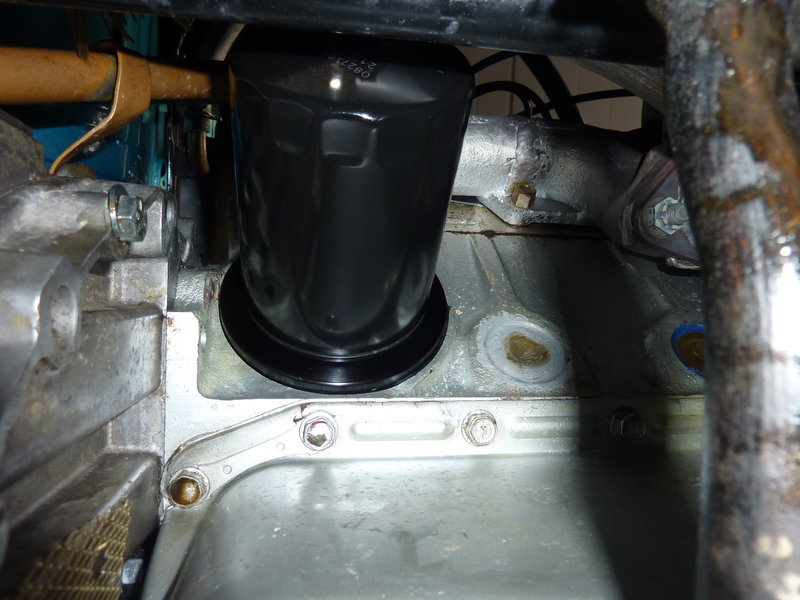

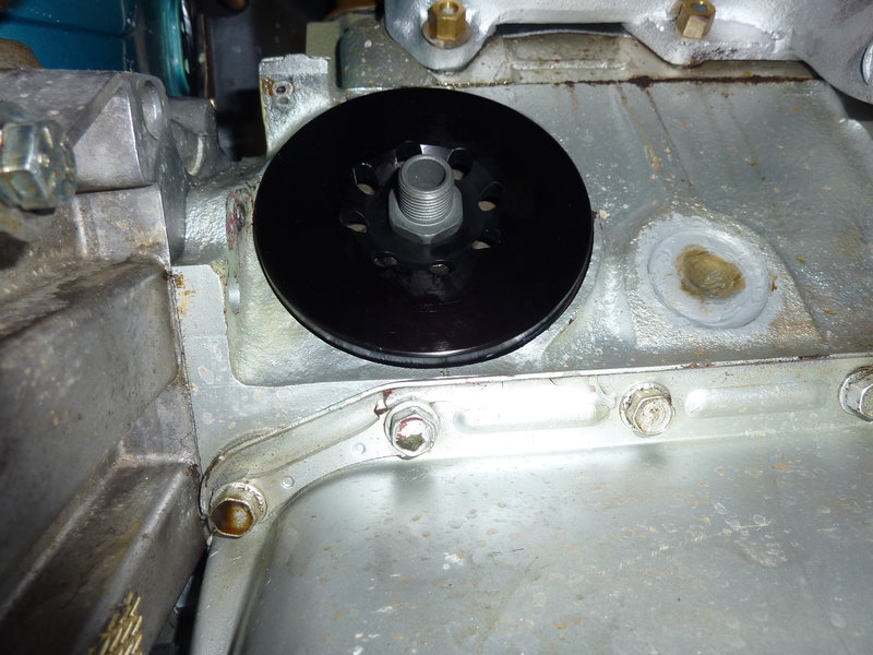

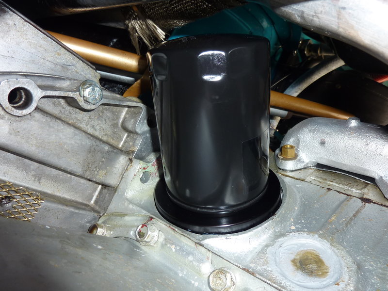

Bon, tout est en place, mais je n'ai pas eu le temps, ce soir, de tester.
La plaque comprend sur la face inférieure un sillon et un joint torique qui remplace le joint plat d'origine.
J'ai remis 6 quarts (5,7 litres) d'une huile avec additif zinc pour ancienne (Gulf Classic), j'attends demain soir ou mercredi pour tester.
PS : Heureusement que je démonte l'ancien filtre, les rondelles fibre étaient cassées à l'intérieur (certainement à cause du fait qu'il fallait serrer comme un boeuf pour assurer l'étanchéité), et la tête du boulon commençait à s'arrondir. Sans parler de la boue qui s'était accumulée au fond de la cloche.

Ah ouais, je n'avais pas fait attention au joint torique au lieu du joint plat en papier d'origine. Au moins, le joint est tenu bien en place.
Bon j'attends le résultat pour commander même si je ne le monterai pas tout de suite vu que je viens de faire le filtre.
Ne fais pas comme moi, mets quand même une grande bassine en dessous du filtre... au cas où :whistle: :whistle:

Essai fait ce matin.
Pas de problèmes, aucune fuite :dance:

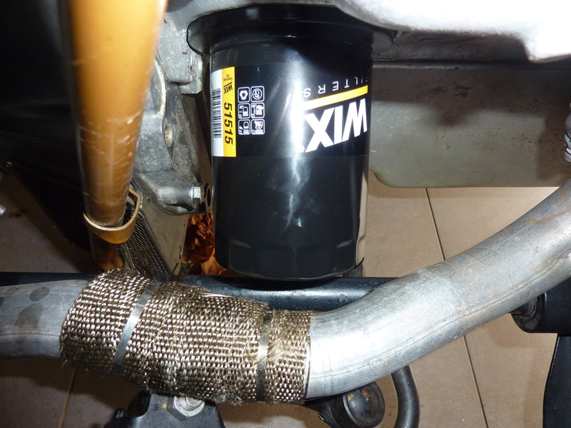

MessagePosté: Mer Mai 01, 2019 7:54 pm
Messages: 259
Localisation: Belgique / Nord
g80panthera a écrit:
A part le joint torique qui est fourni avec l'adaptateur, as-tu mis un autre joint au niveau de la vis centrale entre l'adaptateur et le bloc?
Non. J'ai juste mis un peu de graisse blanche au niveau du joint torique pour qu'il reste en place lors du montage.
Peux-tu donner la ref du filtre que tu as monté?
WIX 51515.
Ici chez Moparshop.de en Allemagne : https://www.moparshop.de/en/Online-Stor ... ndard-long

J'ai reçu l'adaptateur, c'est vrai que cela fait plus costaud que la plaque d'adaptation.
Par contre, au niveau du centre, l'adaptateur ne touchera pas le bloc et de beaucoup. Cela veut dire que la vis centrale ne mettra en appui que le tour extérieur (avec le joint torique) mais pas le centre. A chaque démontage du filtre la vis centrale va venir aussi?? peut-être même qu'avec les vibrations du moteur, cela peut se desserrer tout seul??
Je ferai une photo car mes explications ne sont pas forcement claires.
