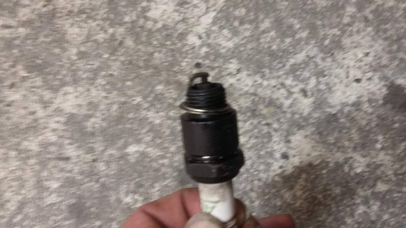

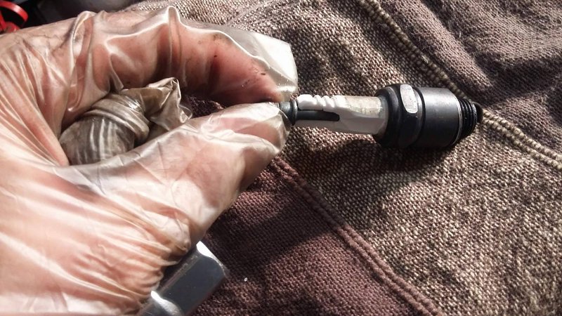

Hello !! Bon eh ben après deux soirs intense après le taf...La Dodgounette est de retour sur la route...
Donc j'avais deux problèmes:
-La "Brout" qui était dû à deux bougies mortes:

étonnant ce "cailloux" une sorte de tartre certainement influent directement sur le passage du liquide de refroidissement.
et pour tes bougies c'est dingue comme elles sont abimées, je sais pas si c'est toi qui les avait mis avant mais peut etre fragilisées par un serrage trop important! :think: :think:

Pour les bougies oui c est moi et sans doute j ai dû serrer trop fort pour celle où l electrode n a plus de cale et pour celle qui est cassée au démontage des culasses je l ai faite tomber sans faire exprès et à tout les coup ca l a fragilisée et sa vie s est terminée au resserrage.
