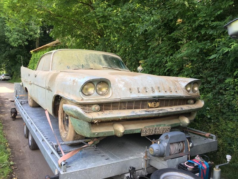

J'ai été revoir la NY, pour la préparé pour le transport et la décollé du mur,
J'ai une roue de bloquer, arrière coté conducteur.
Les autres sont ok,
J'ai mis Batterie, tourner sur le contact ( tout s'est allumé a l'intérieur ^^ et les phares aussi ) appuyer sur le bouton Neutre.
Je voulais etre sur que la boite auto a bouton était bien passé au neutre. Donc j'ai levé les deux roues arrières et tourné l'arbre de transmission et la roue coté passager tourné bien.
Je voulais savoir se que vous en pensiez ?
Essayé de forcé sans rien abimé pour débloquer la roue, en chauffant peut etre un peu....
Ou directement passer a l'arrache qui va bien ?
Car pour la charger sur le plateau, il ne faut pas qu'une roue bloque sinon mon treuil ne tiendra pas :)

ça me rappelle une Imperial 57 que j'étais allée chercher, elle avait aussi la roue Ar D (ou G) bloquée. On l'avait tirée au treuil car impossible de faire autrement, c'était à 400 km et on n'avait pas l'arrache. On l'a fait au retour quand elle était encore sur la remorque et par chance c'est venu sans (trop ) de difficultés. Il faut bien sûr détendre les garnitures (douille ou clé pipe de 7/16, pour détendre à l'Ar côté conducteur tu tournes l'excentrique Av sens inverse des aiguilles d'une montre et excentrique Ar sens des aiguilles d'une montre). Sur ce dessin c'est pour tendre http://www.imperialclub.com/Repair/Lit/ ... Page25.htm
L'arrache Facom U10 je l'ai acheté sur LBC il y a longtemps c'est indispensable et il n'existe aucun autre arrache qui peut fonctionner, ne tente pas un arrache classique soit il casse le plus souvent soit tu déformes le tambour. Ça peut ne pas venir avant plusieurs jours, faudra peut être chauffer ou refroidir donc n'essayes même pas sur place mais tranquillement chez toi. Surtout laisser l'écrou central, c'est extrèmement dangereux s'il part d'un coup, il peut voler à 5 m (et avec la puissance et les 30 kg de poids ça fait très mal ...) Il y en a un ici à un prix très intéressant (généralement c'est le double) https://www.leboncoin.fr/outillage_mate ... tm?ca=20_s . Un autre plus cher https://www.leboncoin.fr/outillage_mate ... tm?ca=20_s
Justement ! j'allais partagé celui a 150€ si il est encore a vendre, je prends, depuis le temps que je me dis d'en acheté un !
Les autres ne tienne pas longtemps.
J'avais deja vue le problème avec une Plymouth 55 ou c'etait deja tres embetant de sortir le tambour sans un arrache qui va bien !!
Le problème c'est que si je la monte avec la roue arrière encore bloquer, sa montera peut etre... avec du mal, mais comment faire pour redescendre ? mise a par la tiré du plateau... C'est bete pour une roue ! ^^

comme as dit Phil tu detend les garnitures et tu tape avec un marteau sur la flasque de frein, souvent ça suffit a les debloquer.
 Sujet du message: Re: Info 392 Hemi 1958
MessagePosté: Lun Mai 23, 2016 8:07 pm
Et si ça suffit pas faut avoir l'arrache en question prêt au combat !!!!!

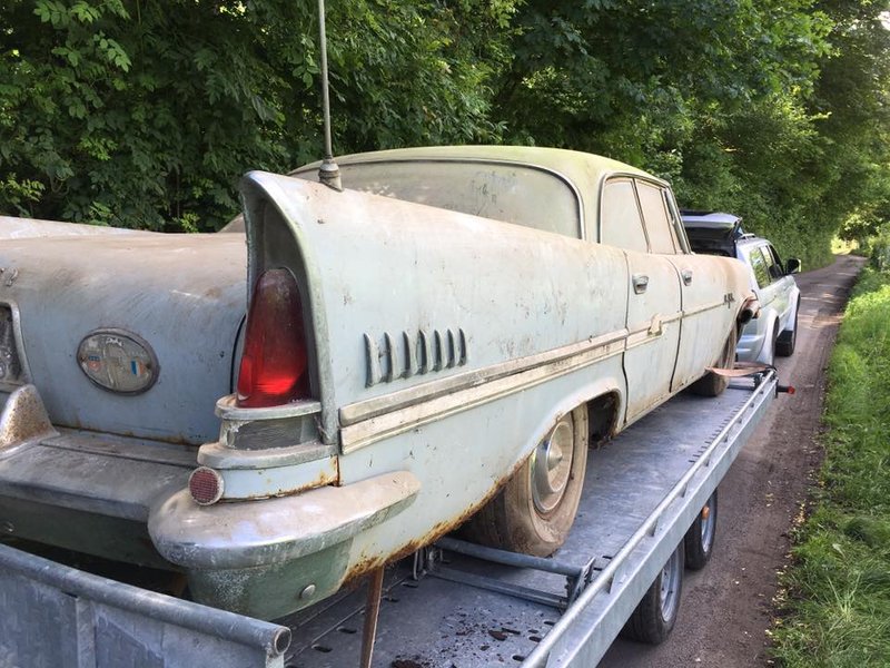

C'est bon j'ai ramener la belle,
Heureusement que Phil ma dit d'acheté l'arrache qui va bien, car deux roues de bloquer obliger de sortir les tambours pour décoller les freins, et sans cette outil on aurait jamais pus la sortir ! :D
Aprés un gros coup de nettoyage elle présente bien, que les soubassement de pourrie, les planchés, fond de coffre sont saint...
Le hemi est en très bon état, on a déculassé car il etait bloquer, et aucune boue d'huile dans le moteur... et pas rouillé, il a était vraiment bien entretenu !! je vais le sortir de l'auto dans la semaine pour commencé la réfection :dance:
