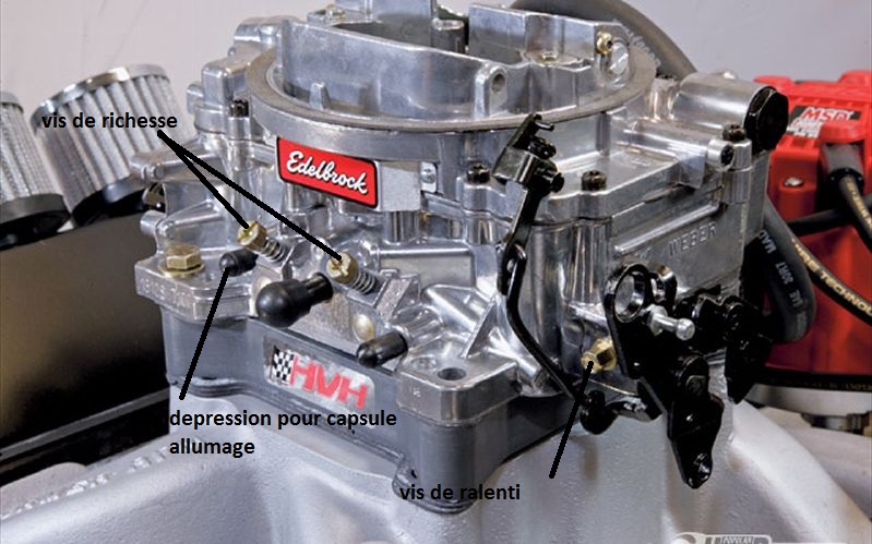

Ton allumeur est prevu pour avoir la capsule à depression branchée( plug rouge) sur vu le carbu le coté ported droit plug noir de ton carbu ..... Je serais toi je brancherai deja ça pour ton avance à depression du moins pour un essai.... et tu le laisse ou tu l'enleves selon tes reglages..... Regle aussi ton ralentit à chaud.... ça ne peux se faire que les papillons grand ouvert( petite vis dessous l axe coté chauffeur) il faut qu elle soit en contact tu visses: + rapide tu devisses les rpm tombent :P j'ai un CD D' installation /reglages /troubleshooting EDELBRELOQUE je peux te le preter si necessaire mais faut que tu piges" la langue du chat qu'expire" :P
 Sujet du message: Re:Problème ralenti instable
MessagePosté: Mer Mar 05, 2014 3:23 pm
Enregistré le: Mer Aoû 21, 2013 11:22 pm
Messages: 141
Localisation: Orléans
dodgefred écrit:
De la même façon que j'ai reliée en bleu c'est ça ?

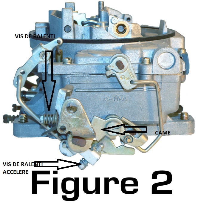

Regle aussi ton ralentit à chaud.... ça ne peux se faire que les papillons grand ouvert (petite vis dessous l axe coté chauffeur)
Ici la vis pointé par la flêche rouge si je comprend bien ?
Pour le CD, même si tu me le prête je suis pas sûr de comprendre tout en effet ^^, je vais essayé de régler " à l'oreille ".

Regarde également coté conducteur la position de la came de ralenti accéléré (au dessus du U de "figure" maintenu par la vis à tête fendu), lorsque le starter est enlevé la came doit être dans la même position que sur la photo, la vis de réglage ne doit pas toucher la came.
Si tout est en ordre et que le starter n'y est pour rien, essai lorsque le problème est présent de desserrer d'un demi tour les deux vis de richesse (sur l'avant du carbu), si c'est pire revient en position initiale et serres d'un demi tour et tiens nous au courant de ce que ça donne.

Bah non, vu qu'elle ne tien pas plus le ralenti à chaud qu'à froid maintenant, si tu augmentes le ralenti tu seras bon tout le temps.
Ton problème était que selon les conditions le ralenti variait, là visiblement il varie plus :P
