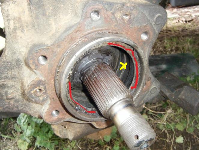

Autre point les amis, je suis emmerdé pour sortir le reste de ce pu... de roulement qui est venu de placer dans le moyeu ! comment feriez vous pour retirer la coupole qui reste à l'intérieur ? (marqué avec le rouge)
Car bien sur impossible de retirer le moyeu car les rotules m'en empêche (photo ci jointe)
Logiquement les 2 roulements son sur l'axe du disque c'est bien ça ? un rlts exterieur et un autre interieur celui qui est venu se loger dans le moyeu c'est bien ça ?
Expliquez moi svp merci Image
Avez vous compris mon problème Image ?

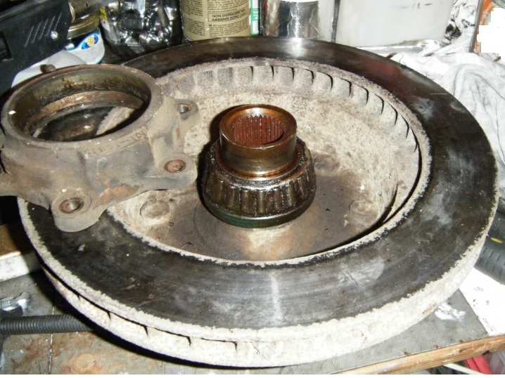

il faut que tu enleves les goujons qui tiennent le disque sur ton moyeu, tu veras deja plus clair, ensuite tu as un joint spy et un joint v-ring, un roulement interieur et un roulement exterieur different l'un l'autre je crois et une cale d'épaisseur entre les deux roulements
Donc une fois ton disque demonté du moyeu il te faut un decolleur et une presse et ca sort tout seul et ca casse le joint spy

Slt Greco et merci, ensuite pour la coupole qui reste coincé je la retire comment ?( photo ci jointe avec le petit filé rouge qui montre la coupole)
Car si j'ai bien compris jamais le roulement n'aurais du venir se loger dans le moyeu (la piece ou le petit axe sort)
C'est bien ça ?

Si je me souviens bien, car j'ai fait pareil que toi lors de mon premier démontage, il ne faut pas demonter l'ecrous du cardan mais uniquement les vis 12 pan et tu tires avec un arrache a inertie, comme ca ton cardan sort avec les roulements et une partie du moyeu celle qui tien ton disque

Rahhh !!!!! m...... oui j'aurais du faire comme tu le dis si bien Greco ! en revanche maintenant vu que la coupole (trait rouge) est le joint (croix jaune) sont toujours la piéce !! (photo car je ne sais pas comment ça s'apl) ?
Comment les sortir ???
Promis aprés je ne vous ennui plus...........;) Image

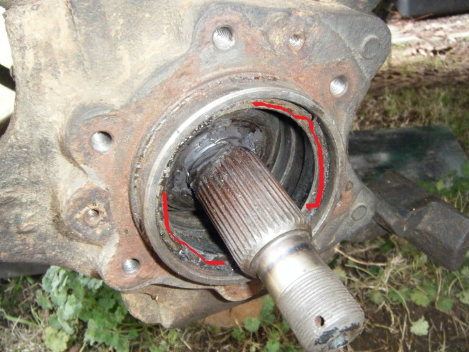

Je viens pour rectif !!!!! il n'y a pas de joint !! donc oubliez la croix jaune !!
Ce que je cherche à retirer !! c'est cette pu.... de coupole (trait rouge) ! comment l'enlever ? avec quel outil ? il faut chauffer ? car derrière ce n'est pas accessible pour frapper !

Pas de news de votre part les amis ? je comprend un peu ! car quelle galére pour retirer cette coupole (trait rouge) coincée ! alors oui je pourrais prendre un arrache qui ouvre de l'interieur et prendre appui sur l'axe !
MAIS en serrant l'axe va sortir de son logement ! non ?
Alors comment faire ?? prendre appui sur le contour du block ? mais ce pu.. d'axe va m'emmerder !!
J'attend vos conseils les gars, merci....
