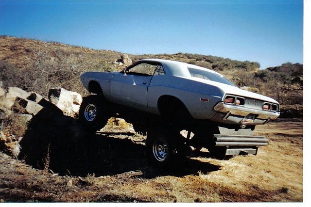

Oui mai c est trop simple.
Ici ,on veut croiser la chèvre et l agneau . Jouer du chalumeau ,de la cintreuse ,du marteau ....... ;) Image
