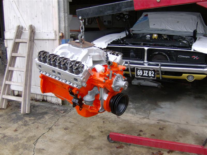

J’arrive un peut tard, mais voila mon expérience.
J’ai tout essayé personellement le plus rapide c’est par le dessus (si tu n’as pas à toucher au train avant et la boite).
MessagePosté: Ven Mai 25, 2012 7:23 pm
FredBbody écrit:
J’ai rentrée et sortie mon 440 3 fois en moins de deux, cela me prend environ 2 heures
Tu t entraines pour un concourt........;)
Ca me fait penser aux concourt ou les gars tombent les moteurs cox en un minimum de temps !!!!!:dry:
MessagePosté: Ven Mai 25, 2012 7:25 pm
Enregistré le: Jeu Avr 26, 2007 12:41 pm
Messages: 450
J’ai rentrée et sortie mon 440 3 fois en moins de deux ans, cela me prend environ 2 heures pour le rentrée seule et sans un pete dans le compartiment.
Le secret ce trouve dans fait que le block doit être pris par son centre avec la platine de carbu, tu mets des sangles aux quatre coins et du donne l’angle qu’il faut a ton block suivant les phases de descente. Et la il rentre tous seul le bébé, sans ce faire chier a tirer dessus avec des barres, bout de bois etc, etc…
Si les ricains te vende cette platine a tour de bras, du pense bien que c’est pas par hasard.
Pour tes problèmes, si tes culasse son stock il y deux pastilles de dessablage dernière les 4 en 1.
Pour la fuite c’est le joint arrière de ton vilo voir la pastille qui bouche le trou d’usinage de l’AAC qui fuit.
Dans le cas ou tes problèmes viennent des pastilles de dessablage et des demi lune du vilo cela ce dépanne sans sortir le moteur.

Je m'en passerais bien tu pense !! effectivement avec l'experience j'ai commencé a 14h et a 16h il etait boulonné aux supports et la boite.

oui culasses stock, donc sortir par dessus, tu ne bouzilles pas la peinture du capot en l'enlevant?
car je prefere, de nos jour, faire de la mecanique que faire repeindre ma voiture ( les bon peintres sont rares)
je vais regarder les pastilles , mais pourquoi une fuite subite? pression dans le circuit, joint de culasse ?

Le capot si tu sors le moteur par le haut... faut l'enlever forcément. Attention de pas peter le pare brise, faut être deux.
Je pense vraiment que les pastilles peuvent se mettre subitement à perdre oui, avec le temps elles se corrodent et devienne poreuse. les miennes étaient vraiment fines quand je les ai changées, devait pas rester grand chose de matière..

Oh purée, ca tient par les 4 vis du carbu ? T'a pas peur que les filetages prennent du jeu et fatiguent ? Surtout sur une admission en alu :unsure:
Enfin, tu dois savoir mieux que moi ce que tu fais ;)

+1 pour Guss, la flotte qui circule a l'interieur a tendance a bouffer les pastilles.
Je ne sais pas si celles du 440 sont comme celles du 360 mais si c'est le cas j'en ai en rab si tu en veux ;)
