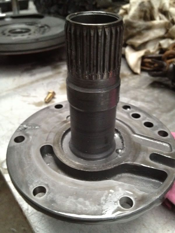

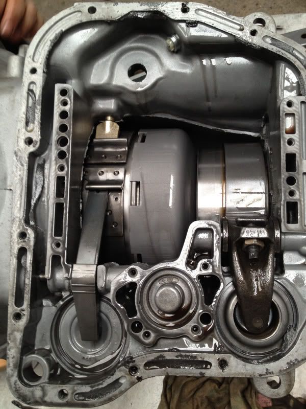

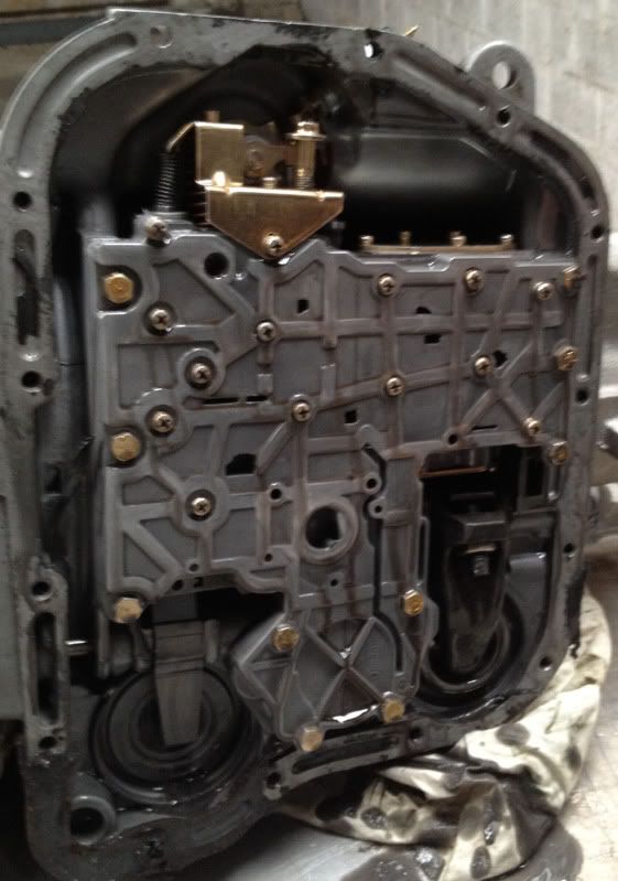

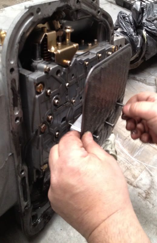

Bon... Il a ouvert la boite, et c'est pas beau dedans...
Apparemment, c'est bien le convertisseur de couple qui a fait tout le dégat...
Une image vaut 1000 mots... :huh:
MessagePosté: Lun Mar 05, 2012 8:16 am

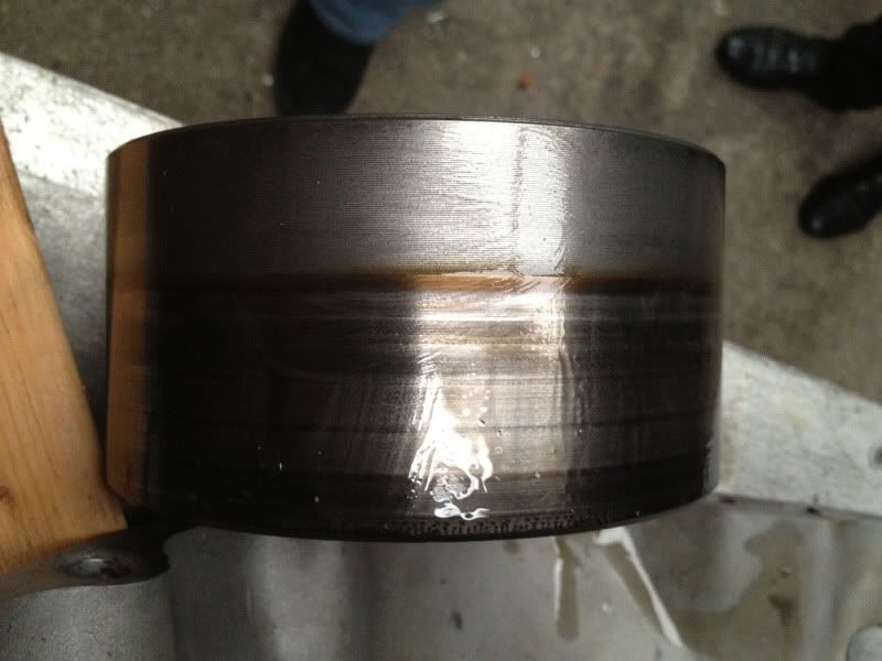

Je reconnais bien là les mimines délicates du Plum...

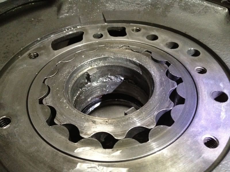

Bon, finalement, elle a rien, cette boite, non ? D'la limaille qui vient pas d'elle, des disques neufs, une bande qui doit glisser parce que saturée de ferraille et pis c'est marre, on dirait, non ? J'espère que le rotor de pompe n'est pas foiré à cause des bouts d'ferraille...
T'façons, chuis pas inquiet, tu as eu à faire au "Saint Homme"...;)

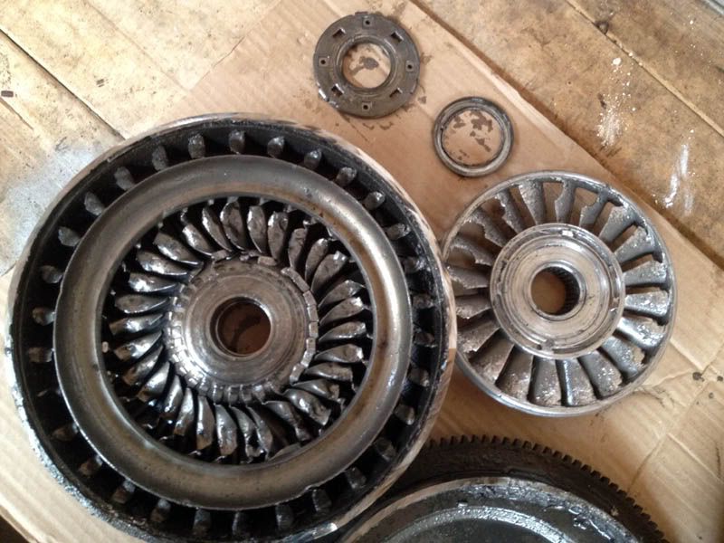

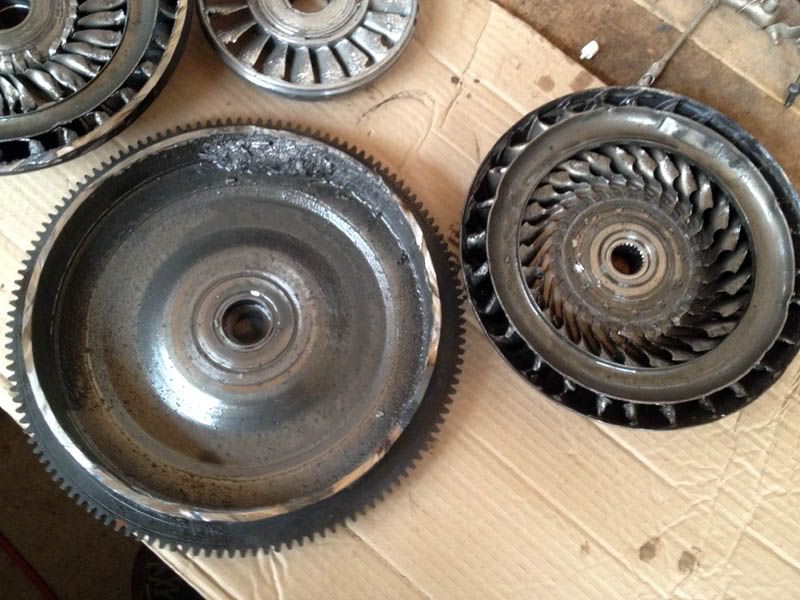

MessagePosté: Mar Mar 06, 2012 4:44 pm

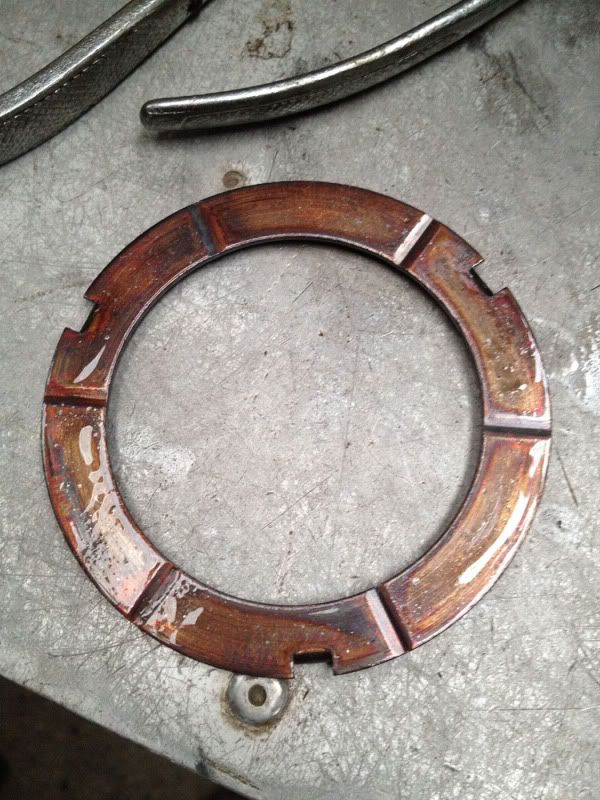

Comme j'ai la confirmation par mail que mon convertisseur de couple à été pris en garantie
J'ai découper le convertisseur
Pour voir le dégât :S
Je ne sais pas ce qui à laché... Mais...
Voilà le résultat

Hé ben ! dire qu'il y a que de l'huile la dedans normalement ! ca fait peur ...
MessagePosté: Mar Mar 06, 2012 5:54 pm

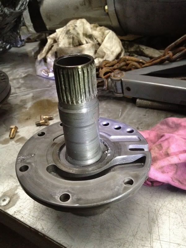

Interéssantes les entrailles de la bête,j'avais vu une coupe sur un plan mais la c'est un peu plus clair on peut voir que ça a du turbiner sec;) :whistle: Axe de pompe mal engagé SUR LES CANNELURES??? :S

dodgefred écrit:
Impossible...Le converto ne s'emboite pas du tout, si tu merdes sur les cannelures...Ce qui peut merder, c'est de rater les encoches de la pompe à huile, mais pas les cannelures...

dodgefred écrit:
T'as pas retrouvé mon trousseau de clefs, par hasard ? Il me semble que je l'avais à la main quand j'ai déballé ton converto, au hangar...:whistle: :whistle:
Faut quand même dire qu'entre le 25 août et le 12 février, j'ai fais un peu plus de 5000 kms :dry:
Que l'huile à été SUPERBE et bien rouge pendant tout mon kilométrage moins 80kms!!! :S

c'est un truc de dingue :blink: et tu n'as rien retrouvé d'autre qui pourrait expliquer ça ?:unsure:

Peter écrit:
D'après moi, au vu du look des pièces
C'est le stator au centre qui a du se désaxer et venir toucher les deux parties de chaque côté.
Et là... c'est le drame!!!
