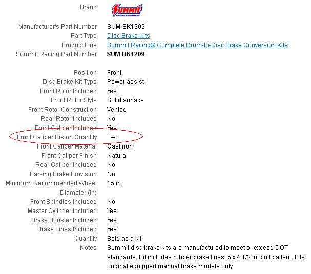

Tu as vu que ce sont des étriers 2 pistons et pas 4 comme sur la photo, ça n'a rien à voir avec du SSBC.
Les étriers sont bien en quatre pistons (voir montage Allerhop) et dans le détail des photos le maître cylindre est également estampillé SSBC.

Ouais je me suis posé la même question, c'est marqué 2 pistons mais la photo en montre quatre, je leur enverrais un mail pour demander avant de commander mais allerhop a pris ce kit et il a eu des 4 pistons.

Bon j'ai eu la confirmation de summit! c'est bien des 4 pistons ils se sont trompés sur la description ;)
