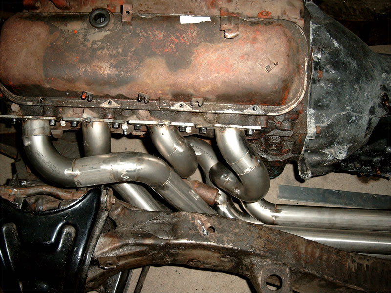

Oulala, vaste programme....:), pour info, j'ai fabriqué les miens sur mon BBC (oui je sais.... Chevy!!!) à partir de coude à souder en 54 mm de diamètre, ça a été un gros chantier pour faire passer tout ça en évitant les obstacles et en gardant la même longueur pour chaque tube...
Le problème c'est que les 4 en 1 en photo sont réalisés à partir de coude de rayon différents et là c'est impossible à refaire avec des coudes du commerce en faible épaisseur en plus (3d ou 5d pour les tuyauteurs)...:unsure:
`Donc non, pas cette fois ci, je veux que la barracuda roule dans un délai relativement court et pas dans 3 ans :blink: :blink: :blink:
MessagePosté: Sam Oct 01, 2011 6:14 am
Photo d'un 4 en 1 en cours de fab
MessagePosté: Sam Oct 01, 2011 6:16 am
Cette fois ci avec la photo c'est mieux ....

Décidément, j'ai un peu de mal ce matin, je ressaie un dernière fois :S :blink: :S :blink: Image

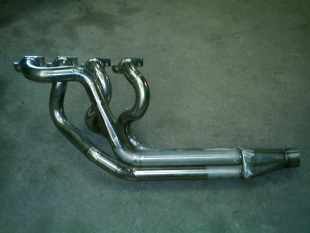

Encore une petite en cours de chantier.... Image

joli les 4x1 et puis super boulot...;) si ton soudeur connait bien son boulot
il va s'amuser pour manchonner et souder tout ça....;) ;) ;)
Le soudeur, c'est mon père, c'est tout soudé au tig depuis au moins 5 ans, passivé car échappements inox et repoli derrière, ça va finir tout bleu au bout de 10 minutes mais là c'est beau :) :)

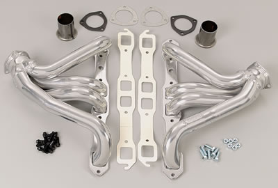

Je viens de trouver ça chez Summit, à la base c'est pour challenger mais le vois pas différence de ce coté, avec une barracuda, non ????
En plus des shorty doivent moins poser de soucis coté renvoi d'embrayage que des longs ????
500 dollar quand même :blink: :blink: :blink: Image

nono540 écrit:
Gaffe quand même, hein: la Chally est plus "cougar" que la "teen slut" Cuda...Elle est un peu plus large du cul...et de partout quand même !;)
Merci du conseil Fox, mais coté berceau avant et joues d'ailes, ça doit être pareil Non ???, par ailleurs, je suis sur une piste pour une paire de TTI sur LA à prix cassé...;), je sais pas si ça tient dans 2 valises :lol: :blink: :lol: :blink:

nono540 écrit:
Un gros sac...J'ai ramené mes Hedman comme ça...;)
