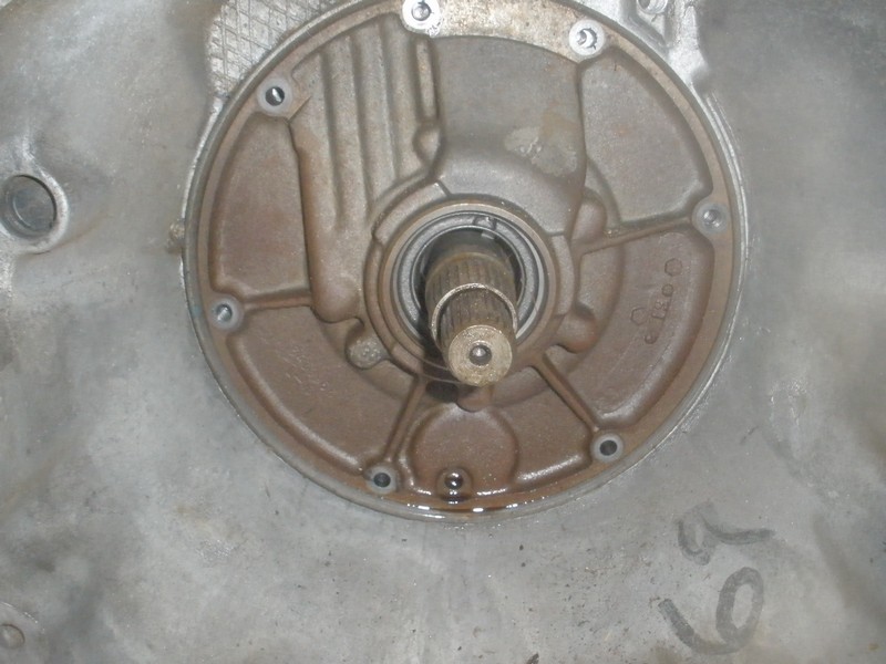

En haut de la pompe il ya un petit trou un event ... pour ta fuite 2 solutions joints spy et joint de convertisseur sinon corps e pompe poreux ou vis mal serée. je prepare un topic sur la refection dune 727 et il faut que je reduise les photos il ya toute les etapes....:whistle: :whistle: :whistle: ;) à suivre:lol: :woohoo:
 Sujet du message: Re:remontage converto
MessagePosté: Dim Aoû 07, 2011 11:13 pm
voila une photo la boite est" upside down " à l envers pour un meilleur acces carter enlevé .... le trou est normalement en haut on aperçoit le reste d'huile qui suinte donc pour la fuite je pencherais pour une mauvaise étancheité joint corps de pompe
joint de convertisseur abimé
ou etancheité du corps de pompe vis pas assez serrées:lol: :lol: ;)

oops sorry la photo nest pas passée la revoila:lol: :whistle: le trou d'event est en bas car la boite est à lenvers pour un meilleurs acces à ses entrailles:whistle: :whistle: Image
