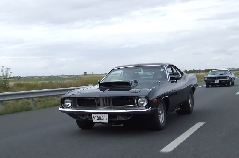

Une photo piquée à la FC (si elle passe), on voit bien le contraste de rack entre les 2 Cuda :P :blink: !
Bon y'en a peut-être un qui triche léééégèrement avec des pneu un micro-chouïa plus haut:lol: .

max écrit:
Rake, pas rack...C'est vrai qu'en trim "route", elle est haute du cul...A Lurcy, j'aurais du la rabaisser sévèrement, mais j'ai eu la rame de le faire, comme de tomber les barres à l'avant, monter les amortos 90/10, surgonfler les pneus avant, essayer avec 8 psi dans les slicks, remonter de 10 points les gicleurs primaires, virer le filtre à air, tout ça...Pffff...Y'avait 6 ou 7 dixièmes à aller chercher, j'en suis sûr...;)

...elle fait vraiment"big toy Hot Wheels"comme ça,je kiffe!
