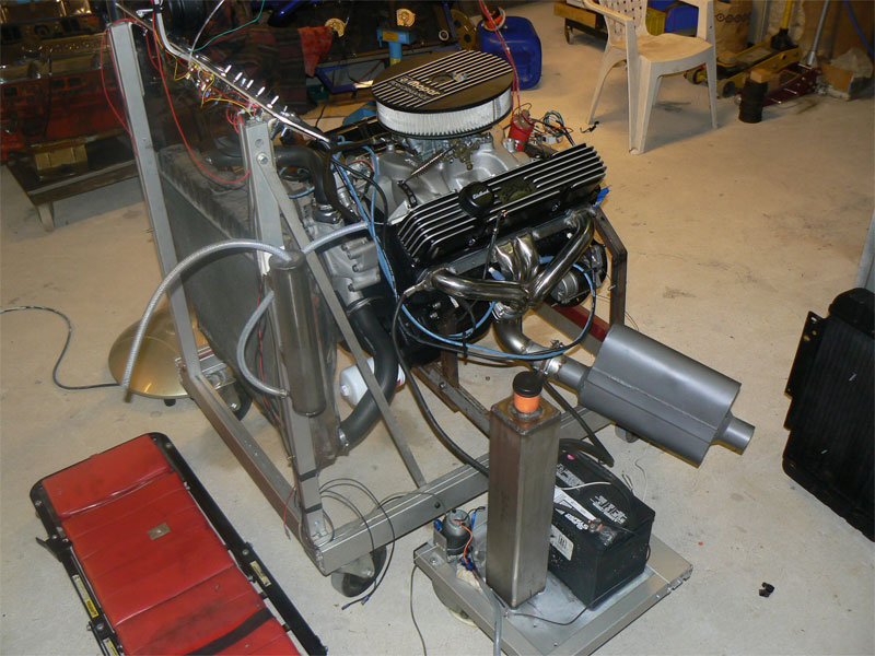

Déterrage en règle de ce sujet...comme j'ai un client sérieux pour mon 383 ;) , j'ai swapé le 540 contre le p'tit 383 sur le banc (maintenant qu'il est fini celui là, ça va défiler les moulbifs sur ce truc :lol:) , encore un peu de taf et il sera prêt pour le démarrage :) :) :) Image
MessagePosté: Dim Fév 15, 2015 8:56 am
Bon bein voilà, le 383 revit au bout de 3 ans et 4 mois :blink: , il en aura mis du temps celui là :lol: , démarrage au premier coup de start :woohoo: , 5 minutes de rodage à 2500 mais échappements qui rougissait à cause pas d'avance de branchée à la dépression et mauvais réglage d'avance au ralenti :( , arrêt aux stands pour réglage d'avance et hop c'est reparti pour 10 minutes de rodage AAC ;)
Petites fuites d'eau aux vis de 4 en 1 et à la sortie de pompe, un bon réglage de culbus car ça tricote un peu et c'est bon :)
Je vais le démonter et le conditionner pour son enlèvement prévu dans 2 semaines, à peine fini déjà vendu :P

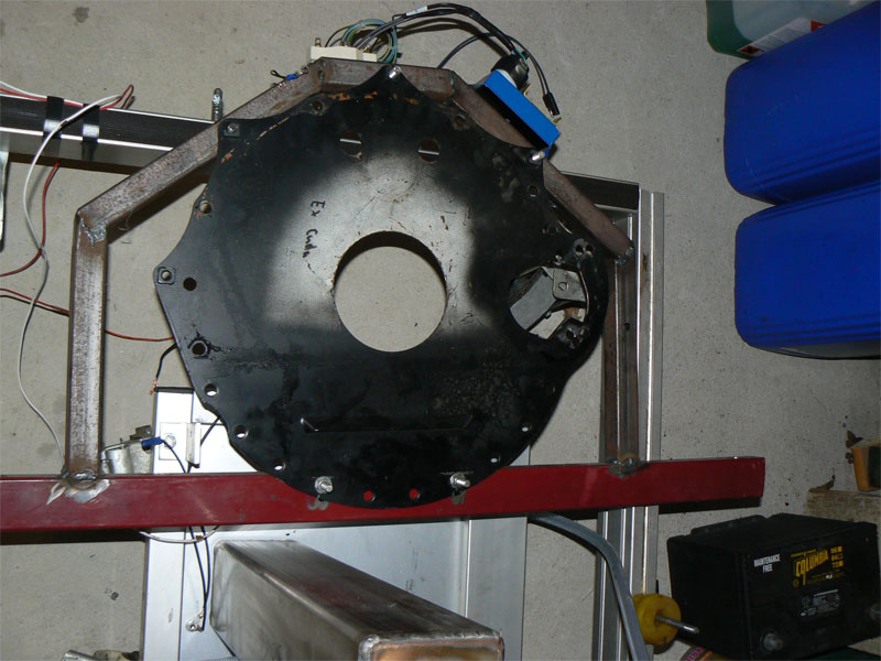

Dis moi Arnaud, comment tu as fixé le démarreur, cloche de boite méca ou innovation dont tu as le secret ?

MessagePosté: Dim Fév 15, 2015 11:45 am
Messages: 2278
il a dut faire une platine toute simple non?

C'est le "toute simple" qui me fait soucis :P
Y a pas beaucoup de marge d'erreur pour l'entredents.
J'utilise la contre plaque qui va avec une cloche lakewood que j'avais acheté à Docford, elle se boulonne sur les taraudages de tour de boite et vient recevoir le démarreur, je vais la reconcevoir en CAO pour avoir ça dans le PC et en refabriquer une plus épaisse à l'occasion car ça se tortille un poil mais rien de grave...

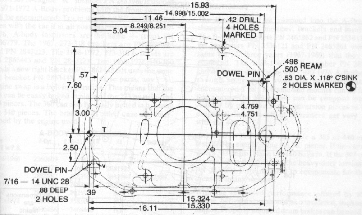

ou directement un plan..... c'est pas mal non plus. :) Image
MessagePosté: Dim Fév 15, 2015 1:02 pm
Zut je vient de voir q'il y a bien le centreur du démarreur...... mais pas la position des trous de fixation. :side:

Ok, merci.
J'ai considéré les cloches d'embase marine pour cette utilisation et éviter d'avoir à acoupler la boite juste pour le banc mais on trouve pas tout les modèles et les big mopar sont pas trés courants en marine, les ford FE non plus.
