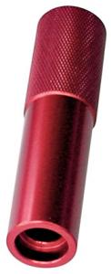

A proprement parlé, ces joints ne nécessitent pas d'outil spécifique pour leur montage, j'ai acheté l'outil en cali mais franchement c'est un peu de la branlette :lol: Image

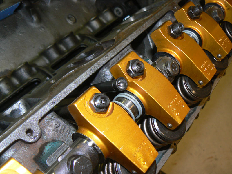

Bon voilà, ça a un peu avancé :lol: , les 2 culasses sont posées et serrées au couple, j'ai monté à blanc les magnifiques culbus Crane que Peter m'avait vendu il y a longtemps et j'ai présenté une tige livrée avec le kit de culbus, damned la tige est beaucoup trop longue, je suis quitte pour en recommander (mais ça, je m'en doutais un peu), je suis bon pour calculer la bonne longueur de tige, j'ai 3 options, soit je bousille une des très belles tiges :( pour me faire une tige réglable soit une bonne âme charitable me prête son outil :lol: soit quelqu'un a des tiges perfo pour 383 à me vendre :P Image

bah donne moi ta longueur a peu pres ,que je regarde mon outils si il ferai l'affaire . j'ai ça en stock ;)
J'avoue que c'est à toi que je pensais :lol: , je regarde ça demain ;)

Bon, bein le problème est résolu, j'ai fait un rapide calcul de la longueur théorique des tiges en me servant des autres tiges et je l'ai comparé aux références proposées par Crane Cams sur leur site et bingo, il me faut des tiges de 8,25 ", le kit (140 $ quand même :angry: ) est dans ma wish list chez Summit ;)

bah ça tombe bien parce que mon outils va de 8 3/4 a 9 1/2 :P

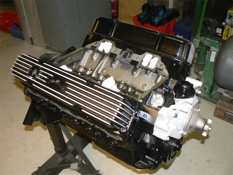

Bon, j'ai commandé le matos chez summit, en attendant que ça arrive, j'ai peint les culasses et j'ai refait les caches culbus edelbrock que Raf m'avait vendus, ils étaient en très bon état mais j'ai voulu leur faire un traitement qui colle à l'esprit du moteur, noir et alu...j'ai peint les caches culbus à la laque PU avec durcisseur après les avoir microbillés et dégraissés, puis quand la peinture commençait à sécher, j'ai retiré la couche de peinture sur le sommet des ailettes avec un gant coton imprégné de diluant, ça occupe un moment et j'ai la tête comme un compteur à gaz :S mais le résultat est top :) :) :) Image

JOLI tu aurais pu les faire en"black crinckle" et les cuire au four!!!! :P

Trop top le résultat !! :woohoo:

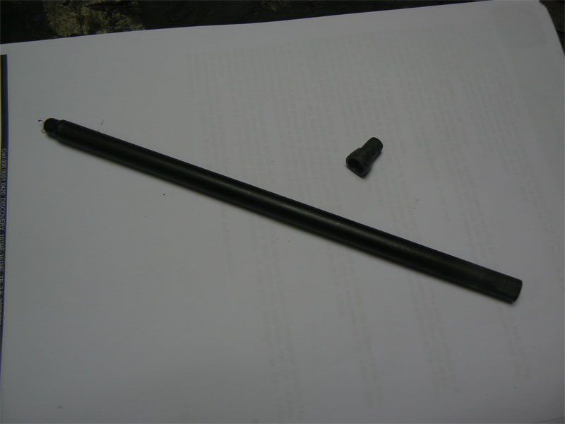

Bon bein je reprend le bousin, au final j'ai pas commandé les tiges car elles étaient en reliquat chez Summit et je voulais pas attendre, du coup j'ai regardé de près les tiges que j'avais avec mes culbus et j'ai tenté d'extraire une coupelle et bingo, elles sont montées à force, comme les tiges sont trop longues j'ai pris le risque de meuler le tube jusqu'à éliminer sont épaisseur et entrevoir l'embout de la coupelle, après j'ai chauffé au chalumeau pour dilater tout ça et c'est venu comme qui rigole :) :) :) Image
