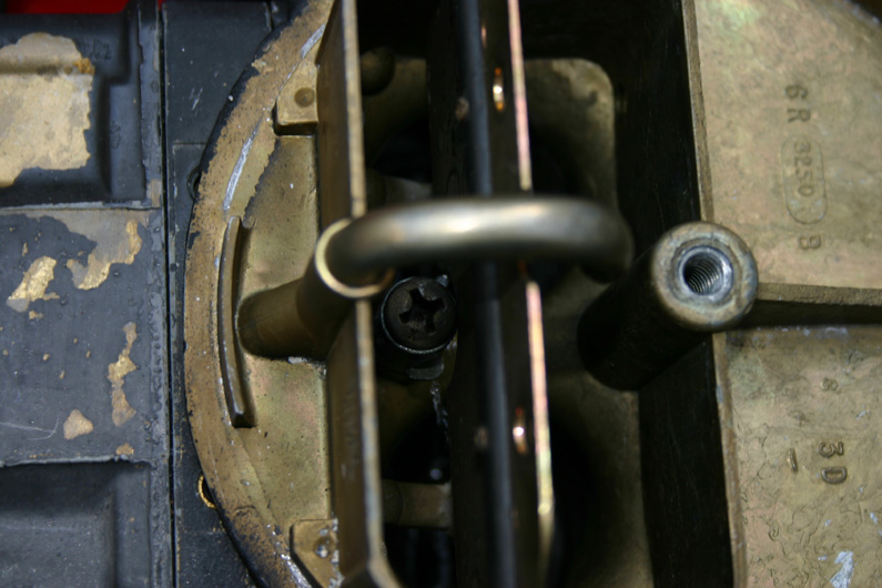

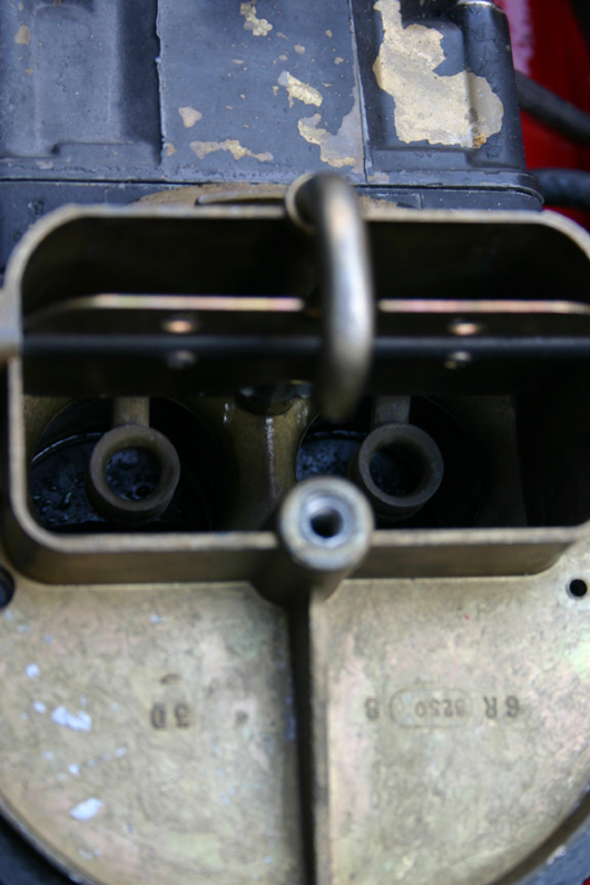

salut tout le monde,
j'ai redémonter et je n'ai rien vu qui ne soit pas à sa place : le ressort sur la membrane, la petite valve en caoutchout, rien, j'ai même déscendu mon floteur pour voir mais pareil.
je me suis apperçu que plus j'étais dans les tours et plus ça pisse fort au ralenti rien d'anormal.
dites moi ce que vous en pensez mais je pencherais sur le pointeau qui ne ferme pas ( pourtant neuf avec le kit ) ou la pompe de reprise que j'ai mis trop en pression sinon je ne vois pas d'autres choses, en tout cas à 3200Trs ça pisse vachement fort.
Photos à 1800 Trs. Image

Image .
