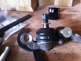

j'ai fraisé les rotules de direction d'origine pour mettre des vis en tête fraisée. ça permet de gagner pas mal en rayon de braquage. Image
