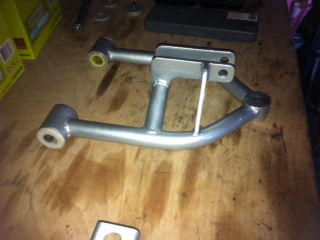

voilà les nouveaux bras inférieurs. Image

j'ai changé le positionnement du point de fixation inférieur de l'amortisseur car la voiture était beaucoup trop haute. le réglage de dureté est plus facile à modifier avec ce nouveau bras.
j'ai également fait une pièce pour venir fixer la rotule à l"extrémité de la crémaillère de direction. le rayon de braquage était trop limité en gardant uniquement des pièces d'origine. il faut que je fasse des photos pour vous expliquer.

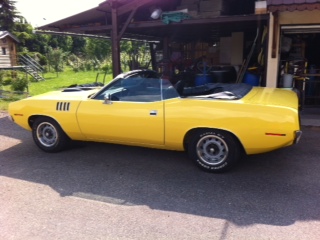

Je suis de retour.
j'ai récupérer mes pièce de peinture, tout est remonté et c'est super. le train avant n'est toujours pas réglé au poil mais la différence est énorme. :P :P
la direction est super précise et la suspension géniale, c'est impressionnant la différence de comportement.
seul problème, maintenant je sais que l'hiver prochain je modifie l'arrière car on se rend bien compte qu'il y a un déséquilibre énorme entre les deux. je savais que mes lames étaient mortes mais à ce point là.
voici une photo de la voiture. le réglage est un peu haut, je pense baisser un peu l'avant. Image
