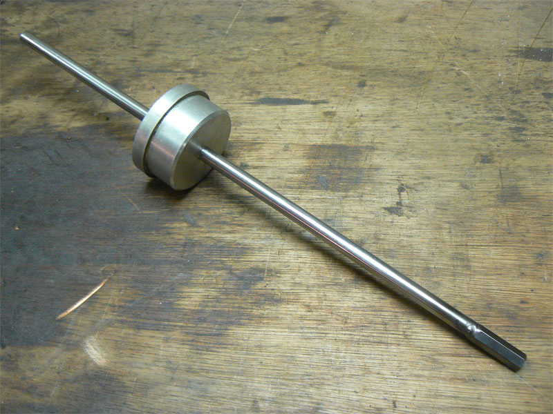

Aujourd'hui, p'tite bidouille, fabrication de l'outil pour amorcer le circuit d'huile, j'ai ajouté un palier qui vient se centrer dans le logement de l'allumeur pour garder la tige bien dans l'axe car j'avais que de la tige de 8 et j'veux pas tout me prendre dans la tronche si jamais ça commence à tourner rond comme une treuf :S :S :S Image
Pas con...Cela dit, quand tu tiens la perceuse d'une main, le mano de l'autre, que tu dois suveiller l'inclinaison de la perceuse d'un oeil pour pas toucher la bague en bronze, l'autre oeil sur le mano, le troisième sur les caches-culbu pour voir les fuites, le quatrième pour te gratter les couilles, etc, ça devient vite un nid à connerie, tout ça...Cette pièce évitera la moitié de ces emmerdes...;) ;)
J'ai rien inventé, j'ai juste pompé l'outil fait pour chevy que j'avais acheté y'a un bail... je voulais même récupérer son centreur, mais il passe à travers, trop petit en diamètre donc....j'ai cherché dans mon fatra de merdier de bordel et j'ai trouvé une bague pour monter les paliers d'AAC que j'avais fabriquée pour mon BBC, elle s'ajuste pile poil....un p'tit trou de 8.5 dedans et voilà le travail....;) ;) ;)
Comme dit mon père, "c'est pas de la chance, c'est de la science" :blink: :blink: :blink:

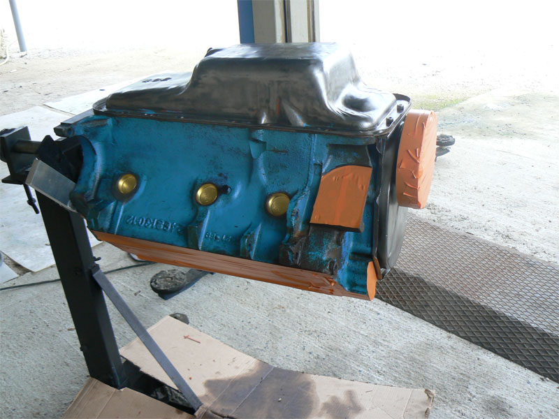

Bas moteur préparé, caché et dégraissé méticuleusement à l'acétone...sur stand prêt à être giclé Image

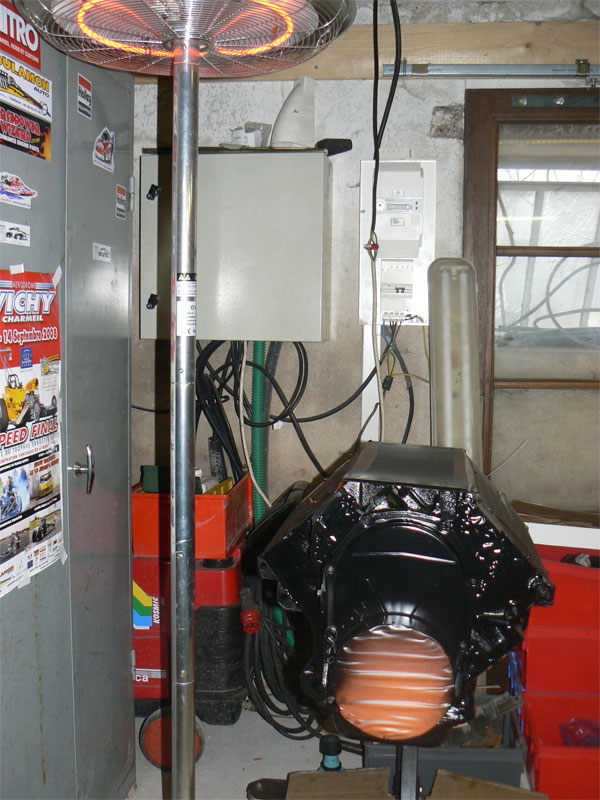

Moteur peint rentré dans l'atelier et placé sous un parasol chauffant électrique pour faire sécher la peinture... Image

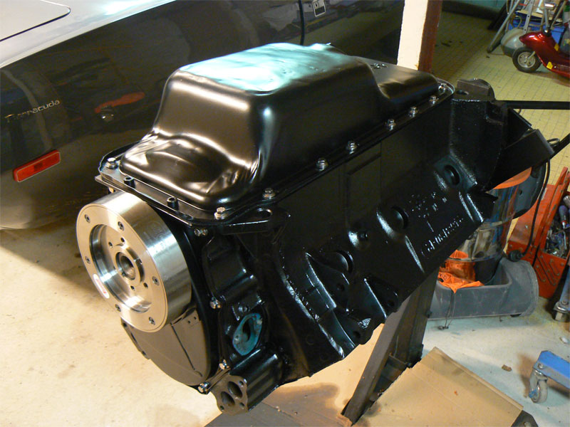

Moteur sec, décaché et visserie inox remontée, ça commence à ressembler à quelque chose :) :) :) Image

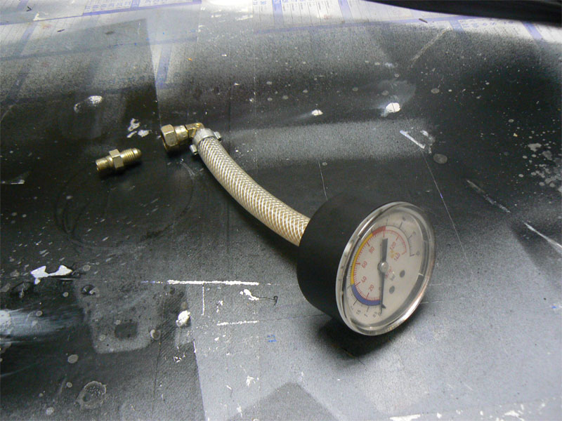

J'ai aussi fabiqué un mano pour lire la pression d'huile pendant l'amorçage du circuit, coup de bol j'ai trouvé des raccords coniques pile poil pour faire un truc orientable, ça vaut le coup de garder tout un tas de p'tites merdes en se disant, peut être qu'un jour j'm'en servirai...;) ;) ;) Image

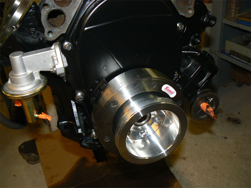

Des p'tites news, aujourd'hui remontage pompe à essence, pompe à huile (préalablement peinte en noir satiné) et poulie accessoires, j'suis quasiment bloqué maintenant, j'attends ma dernière commande Summit pour finir les culasses et fermer le bloc :) :) :) Image
