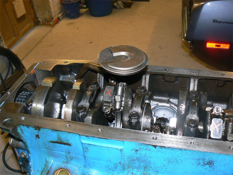

Remontage de la crépine, montage du filetage au tubétanche... Image

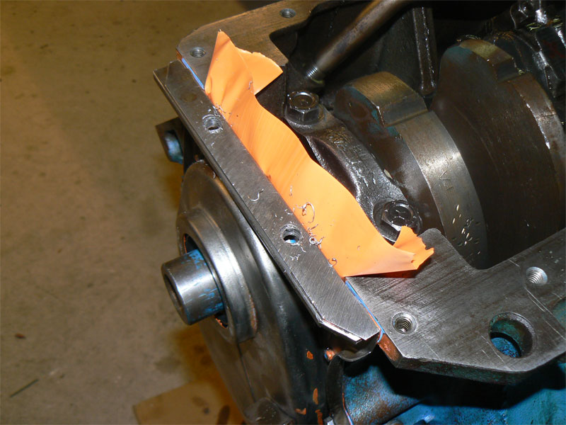

Montage à blanc de toutes les vis de carter d'huile pour détecter un éventuel problème et Bam !!!...les 2 taraudages du carter de distrib sont très fatigués (limite foirés)...pas vu au démontage :blush: :blush: :blush: , je décide dont de re-percer et de remplacer les 2 vis par des boulons CHC M8-20, gaffe aux copeaux qui giclent...pas dans le bloc, non....pas dans le bloc !!! ouf le scotch m'a, une fois de plus, sauvé la vie... Image

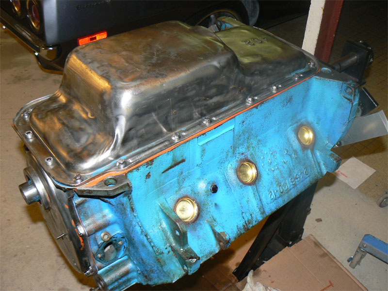

Carter d'huile remonté, joint en sandwich comme d'hab....les vis sont approchées pour créer une petite pression, une fois le joint polymérisé je resserre modérément pour bien l'écraser...après, découpe de ce qui dépasse et qui est très moche, en plus en orange c'est pas discret :S :S :S Image

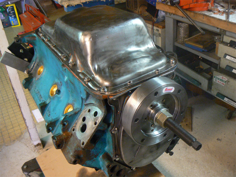

Montage du damper SFI avec l'outil spécifique, on peut (selon la notice) le mettre dans l'eau bouillante pendant 10 minutes et le monter avec la vis de vilo, perso, j'suis pas très "chaud" pour cette méthode de cuisto.... Image

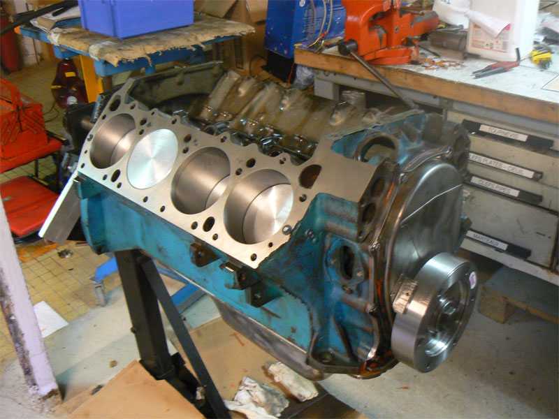

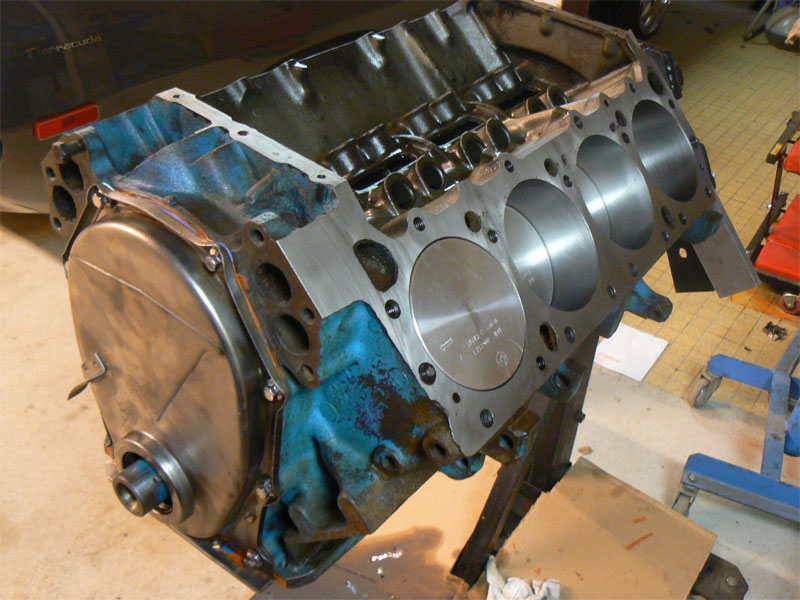

Et un bas moteur assemblé, un :) :) :) :) Image

Sur les big, l'outil peut aussi être une vis de small... Deux fois plus longue qu'une vis de big, elle va au poil pour centrer et enfoncer le damper...;) ;)

Jésus marie le deck de fou des pistons , il y a au moins 2mm là ?
