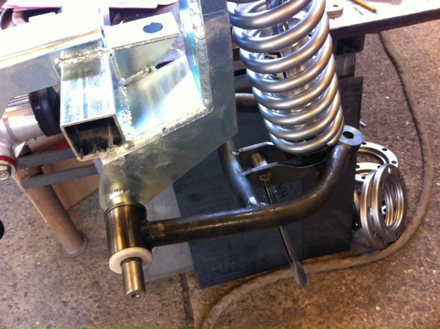

c'est beau mais pas encore opérationnel. :S
j'ai un souci avec le positionnement de la rotule de direction qui passe avec des jantes de 17" mais les jantes tôles de 15"

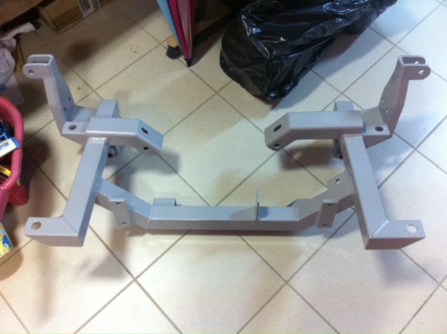

en voila une :
le résultat correspond à ce que j'attendais. Image

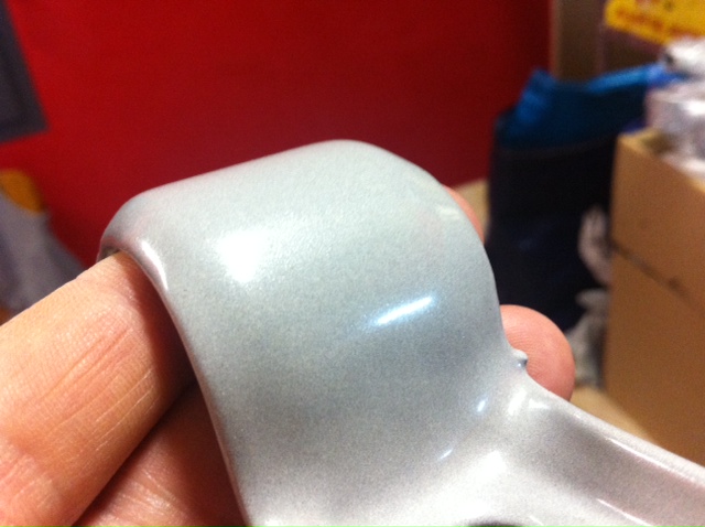

Messages: 1119
les photos de la peinture. Image

Messages: 1119
un détail Image

Messages: 1119
une dernière Image
