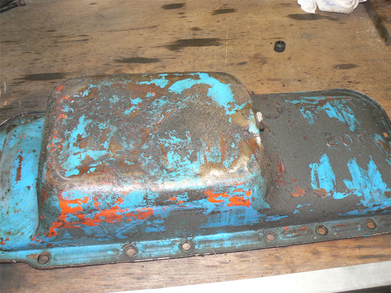

Aujourd'hui remise en état du carter d'huile, comme je remonte celui d'origine, je ne peux décemment pas le remonter comme ça...:sick: :sick: :sick: Image

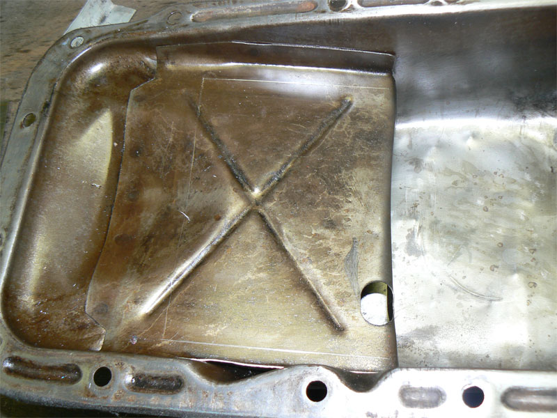

Je décide donc de le remettre à neuf, en premier il faut détordre le fond qui a subi les outrages du temps, pas 'autre solution que de découper la tôle inclinée pour accéder à la totalité de la surface à détordre...
En premier traçage de la zone à couper en gardant de la marge par rapport au cloisonnement inférieur histoire de pas tout découper en même temps... Image

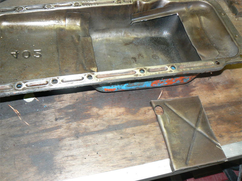

Le morceau de tôle est découpé, y' a plus qu'a s'acharner sur le fond pour le resurfacer avec un tas de carrossier... Image

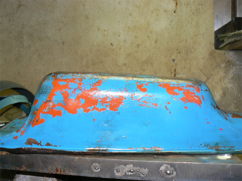

1/2 heure de brossage sur mon gros touret et voilà le travail, il reste encore quelques traces de peinture récalcitrantes mais je devrais pouvoir les atteindre avec une petite brosse sur meuleuse carotte... Image

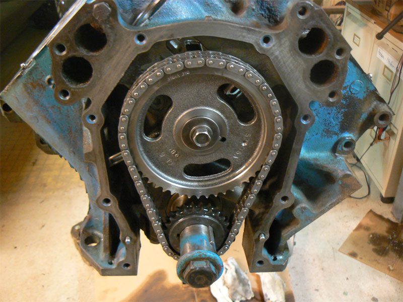

Je me suis remis sur le bas moteur, les paliers et chapeaux de bielles ont été re-serrés au couple (pour vérification), le bouchon de rampe de graissage avant a été remonté et la distrib Comp Cams est montée, demain serrage au couple de l'AAC, montage du carter de distrib et carter d'huile, montage à blanc du damper pour vérification du repère à 0° et après....... bamboula :pouet: :pouet: :pouet: :pouet: Image
