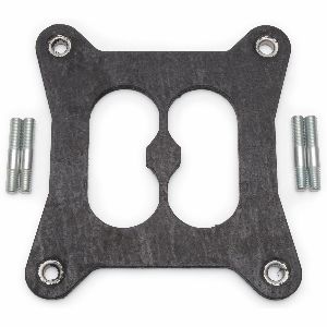

Alors ça c'est pas une cale d'isolation thermique, c'est un spacer, ça augmente le volume des runner d'admission afin de décaler la plage d'utilisation du moteur vers le haut.
Le seul avantage en terme d'isolation c'est d'avoir deux joints au lieu d'un.
C'est ça qu'il aurait fallu: Image
Mais pour faire encore un peu le rabat joie, explique moi un peu pourquoi ton auto ne faisait pas de vaporlock ou percolait et d'un coup elle en fait ?
