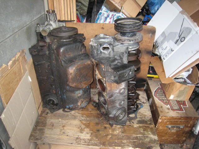

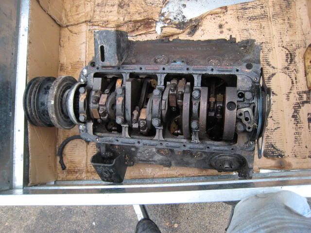

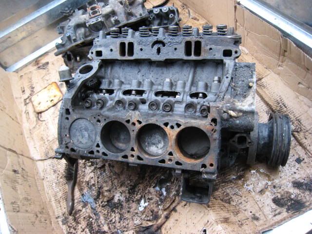

Voila mes deux blocs,
le 1° de 78, non tournant,
le 2° de 83, non tournant, 1 piston cassé
Margré son morceau de piston manquant, le moteur tournait et la culasse n'as rien. Pas de casse de soupape ni de marque sur le cylindre.
