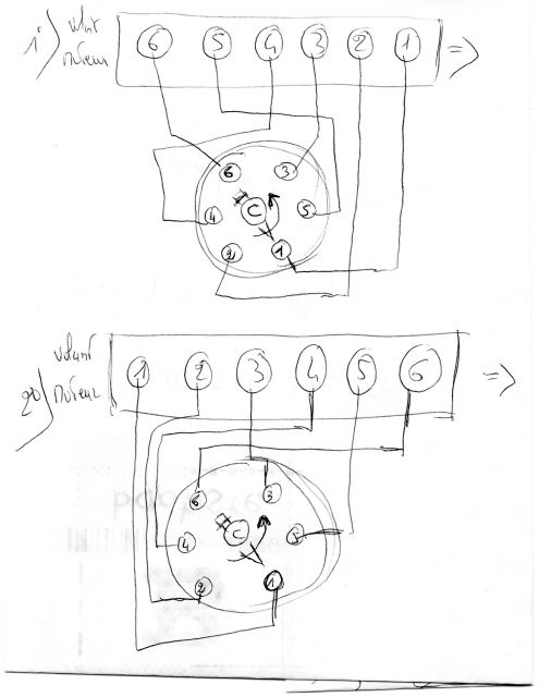

bon, je viens de m'aperçevoir que mon doigt d'allumeur tourne dans le sens contraire des aiguilles d'une montre, mes fils sont 1-5-3-6-2-4, le 1er cylindre étant du côté radiateur, mais là s'il tourne dans l'autre sens est-ce que le cylindre n°1 n'est-il pas côté volant moteur, ce qui change l'ordre des fils, n'est-ce pas.
j'ai essayé l'orde 1-5-3-6-2-4 dans l'autre sens, en gardant toujours mon cylindre n°1 côté radiateur, mais ça ne tousse même pas, faut-il que j'essaie en pensant cylindre n°1 côté volant moteur???
merci de votre aide B) B)

voilà un p'tit schéma quel est selon vous le meilleur branchement:
le 1er ou le 2ème
Christophe 31 a écrit "Mais sinon si rien n'a été touché sur le moteur de Gaetan"
si les rupteurs ont été changés ainsi que le démareur et les bougies.
@+ Gaëtan

ok, j'ai inversé 4 et 2, mais mon allumeur tourne dans l'autre sens que ton schéma ,Makss
donc si je comprends bien il faut prendre le 1er de mon schéma:huh:

a ta place je suivrai les conseils de makss c'est le schéma de la revue technique, le sens de rotation pour l'instant met le de côté, j'ai regardé toutes les revue teck que j'ai même les plus recentes c'est le même schema et le même cablage
t'es sur que t'as pas marqué motorcraft sur ton motor:lol:
