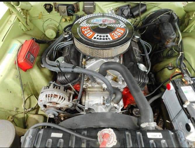

Bonsoir, je pense (mais je me trompe peut-être) pouvoir affirmer que l'on ne peut pas procéder à un quelconque réglage d'allumage dans mon cas étant donné que c'est un Electronic MSD.

MessagePosté: Jeu Jan 23, 2020 11:49 pm
Si, tu peux régler l'avance initiale (entre 6 et 10° environ on ne se trompe guère). Ou "régler en haut" c.a.d. autour des 3000 trmn mais là il faut connaître la valeur donnée par la courbe d'avance (sans dépression)
L'électronique pour moi c'est du chinois, après je tiens à repreciser que avant que je ne fasse le plein dans cette station de campagne avec sa pompe miteuse tout fonctionnait très bien, donc l'allumage... :think:
