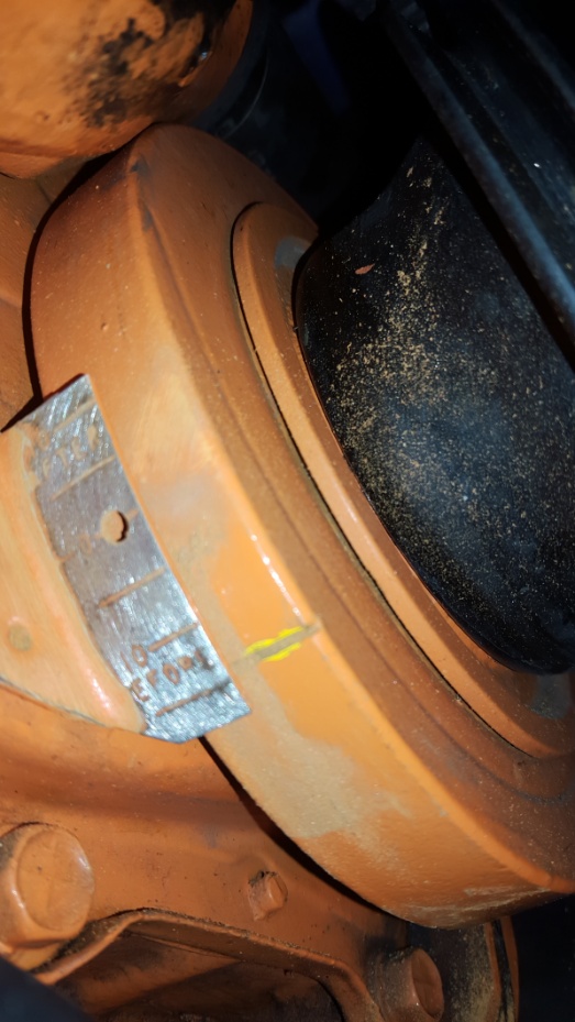

Je compare avec la photo de départ et petite subtilité il y a avait bien un câble de décalage, tout était dans le bon ordre mais juste décalé d'un emplacement. Je me rassure en me disant que si elle se noie ça vient de ça. Je met le contact, je suis la recommandation de Nono, pied à fond sans pomper, et là une flamme à faire roussir les moustaches sors du carbu.. J'arrête tout, et oui je me dis comme toi Nono si les cylindres étaient plein d'essence ça peut être normal..
 Sujet du message: Re:Allumage Mopar Perf
MessagePosté: Sam Déc 26, 2015 10:15 pm
Messages: 517
Localisation: Dijon
Sauf que non! L'erreur vient cette fois-ci de ce fameux fil de décalage car il ne faut pas mettre PMH sur le repère zéro du vilebrequin mais sur -10/-15 degré (merci Jack!!)
Et pour le découvrir il a fallu poncer la peinture qui n'aurait pas dû être là!! Au moins j'ai la certitude qu'il a été sorti et repeint avant d'être remboité ce bloc..
"Before 15"
