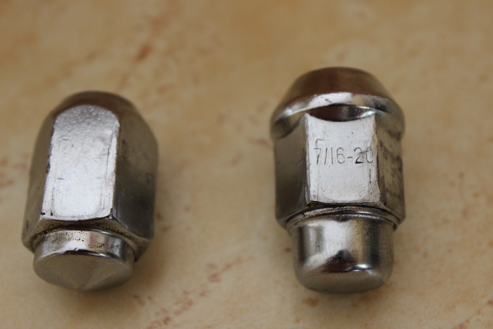

Comme c'est mon dernier jour de vacances et que je savais pas quoi faire et que Makss m'a demandé de démonter mes 4 roues, et bien je l'ai fait, c'est bien en même temps, j'ai vu des choses que j'avais pas vu la première fois au premier démontage.
Et le verdict est tombé.
Côté conducteur, les 10 filetages ont été changés par du sens horaire qui à l'origine était en sens anti-horaire.
Ce qui explique mon goujon avec son pas foireux sur ma roue côté conducteur.
Techniquement, mes tambours font tous 25,3 voir ,4 de diamètre.
Mon filetage fait 2.5 cm de longueur sens horaire sur 1 cm de largeur en ce qui concerne les roues avant.
Mes goujons côté conducteur sont différents de ceux côté passager, ils sont un mille plus grand (3.5 cm jusqu'à la tête).
Et sur chacun, il est écrit 7/16 - 20 qui au total fait 10 goujons.
En résumé, il faut en fait 10 goujons (sur la photo c'est celui à droite) de ce type la, pour le côté esthétique et visuel de la chose.
Ca y ressemble bien ça : http://www.classicindustries.com/produc ... s/wk4.html Image

En fait dans les termes, le goujon c'est le filetage et sur la photo, c'est un écrou de roue enfin vous m'aurez compris, hein !!!!! ;-)

Et le chiffre 20 sur l'écrou après le chiffre 7/16, il signifie quoi en fait ?
http://www.amazon.com/DPAccessories-D31 ... automotive
J'ai trouvé ça et c'est moins cher :P
Est ce que ça colle ?
MessagePosté: Ven Aoû 14, 2015 3:02 pm
... les "Vrais Mécanos" ils metent les bon goujons, avec le "knurl" au bon diamètre, emmanché dur comme ça pas besoin de point de soudure... :P
le 20 dans 7/16-20 c'est le nombres de filets au pouce soit un pas de 1,27mm si on converti...
et 7/16 c'est le diamètre: 7/16 = 0.4375" = 11,1mm

Sinon, mon lien Amazon, tu l'as vu ? il parle de 1.4" Tall, 3/4 Hex ? Quezako ^^
C'est pour tromper l'ennemi ou je peux commander les yeux fermés.
MessagePosté: Ven Aoû 14, 2015 7:48 pm
1.4" tall c'est la hauteur de l'écrou, 3/4 hex c'est la largeur sur 6 pans....
