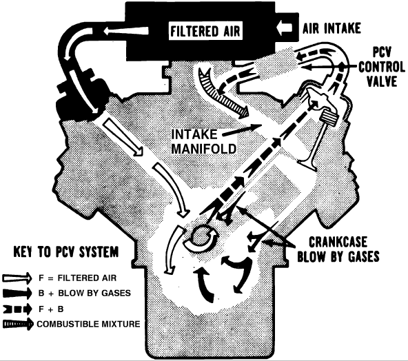

Voici une image qui t'aidera peut etre à comprendre le principe du breather et de la pcv valve et de comment les relier.
Tu es d'ou dans le 74 ?
