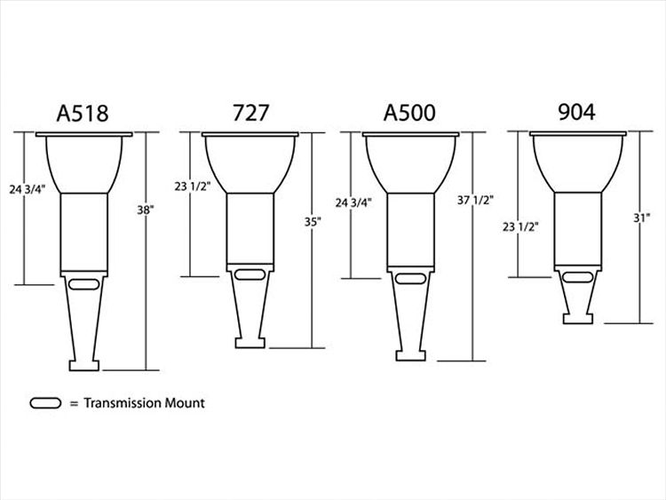

On peut désormais monter une A518 sur du big, ultrabel sort des cloches pour ça, après faut supprimer la cloche d'origine et boulonner la nouvelle cloche sur le tour de pompe ;) Image
MessagePosté: Jeu Fév 19, 2015 12:23 pm
Messages: 14065
pour les trucks pas de problemes ça monte" sans soucaille" mais pour vos caisses il faut modifier le tunnel de transmission l A518 est plus longue à cause de l overdrive le support de boite est different;) histoire vecue;)
Yes faut aussi modifier le cross member comme tu dis ;) Sinon pour le tunnel de boite, le gars semblait dire que y avait pas tellement de modif' à faire

"Pas tellement de modifs" : oui, on n'est pas obligé de tronçonner jusqu'au pavillon...
Pour le crossmember, c'est plus vite fait d'en fabriquer un neuf!
L'A518 est une grosse modif...

Pour rouler avec une 518 ou 46 rh l overdrive fait toute la difference sur la conso et pour les rpm qui tombent En moyenne 2500 rpm avec overdrive enclenché à 120/130 sur autobahn au lieu des 3500/ 4000 rpm avec du 3.73 et des 265/ 70 /16 ;)

de toutes façon dans les 2 cas il faut un arbre de transmission plus court;)
