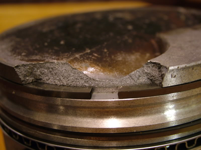

Regardez la photo que j'ai mis en première page ou on voit les pistons 3 et 5 dans le block, a l'endroit du piston 3 cassé on voit le segment et on voit bien a l'oeil qu'il y a plus de 0.6mm.. le problème est ailleurs pour moi..

Filex, tu veux bien poster une photo du piston de profil, un gros plan bien net de chaque coté de la zone cassée.

Je vous fait ca demain ;)
'68 Coroner
 Sujet du message: Re:Casse de piston..
MessagePosté: Mar Oct 14, 2014 8:50 pm
ca fait exactement comme ca :
'68 Coroner
MessagePosté: Mar Oct 14, 2014 9:26 pm
woaw pas glop:woohoo: :woohoo: :S :blink:

la culasse a du en pendre plein la gueule avec le morceau qui c'est baré , pas trop de déga ??
MessagePosté: Mar Oct 14, 2014 10:24 pm
Non elle n'a absolument rien ! C'est l'avantage du duel alu VS fonte :lol:

Bon bah rien de plus, aucune trace de détonation, reste plus que le jeu à la coupe comme coupable.
Inspecte quand même la zone entre le haut du piston et le segment du haut sur les autres pistons et cherche comme de l'érosion de l'aluminium.
Cela dit j'y crois pas trop.

Les petites choses à regarder :
1 vérifier si le segment coupe-feu n'a pas fait du "butting end". A savoir si les deux extrémités de coupe ne se sont pas touchées. Il me semble le détecter sur la dernière photo.
2 Vérifier s'il n'y avait pas trop d'avance centrifuge + à dépression (problème de détonation) .
3 L'indice des bougies .
4 le positionnement angulaire de la coupe du segment coupe-feu par rapport au piston.
5 le moteur a t-il tourné au nitrous (problème de détonation) ?
6 Quel est le vrai rapport volumétrique au regard de l'essence utilisée (problème de détonation) ?
7 Le moteur a t-il été sollicité alors qu'il était trés chaud ?
