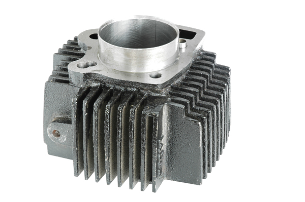

outch la faut tout reprendre dans l'ordre :whistle: Image
ça c'est un cylindre

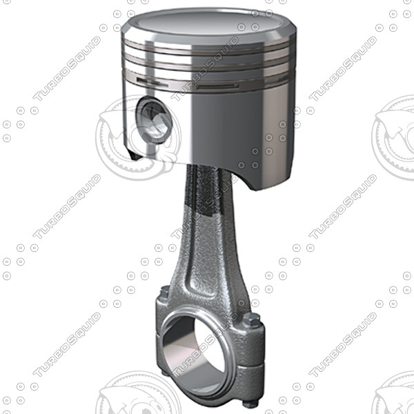

dans un cylindre coulisse un piston : Image

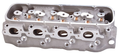

sur le ou les cylindres on pose une culasse : Image

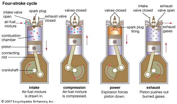

principe du moteur 4 temps : Image
