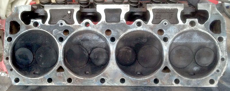

Voici ce qu'il à...

il faudrai peut etre faire une mesure d'epaisseur de matiere, 1.85 mms ça commence a faire, pour etre sure de ne pas afaiblir les culasses. je voulais enlever 1.5 a celles du 408 mais le rectifieur n'a pas voulu :(
