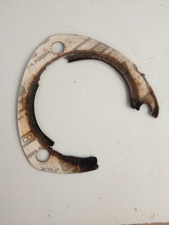

En parlant d'échappements j'aimerais tout de même remplacé les joints de raccords de collecteurs/echappements comme à l'origine, quelqu'un peut me dire sur quel site les trouver, ou alors leurs noms en Anglais que je les cherche ? Image

Chez summitracing mais le transport sera pas en rapport avec le prix des joints si tu n'achète que ça.

Cool merci Bigger, reste plus qu'a choisir...

Attention quand même au diamètre, la sélection que je t'ai fait est en 3" , la plupart on ce diamètre mais pas toujours.

Yes ! 3 in on est bon ?

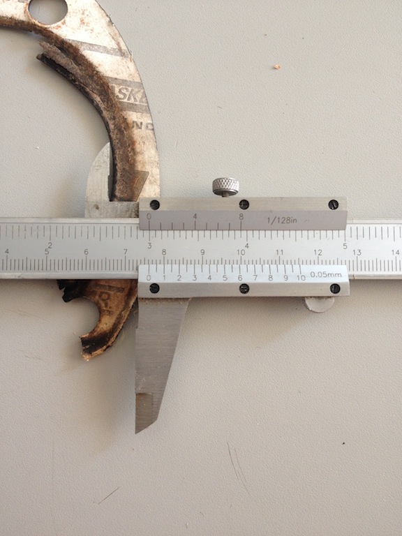

si tu es sur de ton diametre j'ai du 2"5 des joints en cuivre neuf sous blister;)

Dodge Fred bah écoutes j'y connais pas grand chose en taille mais si d'après la photo avec le pied à coulisse tu es sur de toi je suis preneur !
Merci !
