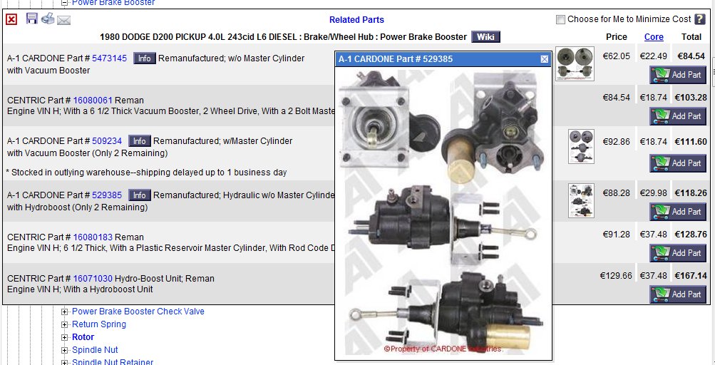

Des Hydraboost, il y en a sur des dodge D200 de 1980 par exemple pour 115 euros.
après faut faire la plaque entre la cloison pare feu et l'hydraboost, mais ça pour toi pas de soucis et ensuite trouver tous les raccords en fonction de ta pompe de DA, la DA. Le site d'Hydratech est assez complet pour ça.

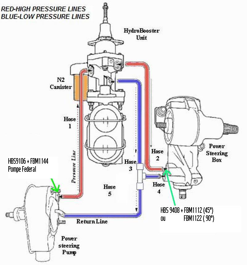

Depuis le temps que je voulais le faire :
donc je vous ai fait un schéma avec les adaptateurs pour le boitier de DA et pour la pompe de DA, une federal. Pour une Saginaw, il y a plusieurs adapatateurs chez hydratech
Voici le lien Hydratech pour avoir les caractéristiques de ces adaptateurs
Hydratech fittings
et une liste chez Summit. en fonction de la taille, le pas... chez hydratech tu peux trouver la correspondance chez d'autres fabricans.
Donc comme je disais au Mopar Picnic, on peut se faire une assistance hydraulique pour 250-300 euros je pense.
Arnaud à toi de jouer et tiens nous au courant.
Edit : pour le coude AN6, j'ai actuellment un 90° qui sort du boitier de DA mais un 45° serait beaucoup mieux. je t'ai mis les 2 ref sur le schéma. J'ai racheté un 45°, je vais le refaire.

Bon, bein là, si j'y arrive pas ;) , pour mon cas, c'est encore plus simple car je n'ai pas de boitier assisté donc, ça se résume à 2 conduites, une haute pression et la ligne de retour et poser un bouchon dans l'orifice de sortie de l'hydroboost :)
ça commence à bien me plaire tout ça, et je pense que je vais l'y jeter dans pas longtemps...:lol:
Merci encore Hervé car tu me facilites énormément le boulot :) :) :)

Pas de soucis. Pour l'hydraboost, j'ai le FBM1144 directement vissé sur l'entrée sans adaptateur.
Tous ces embouts sont pour de la durite : Aeroquip TFE AN-6.
