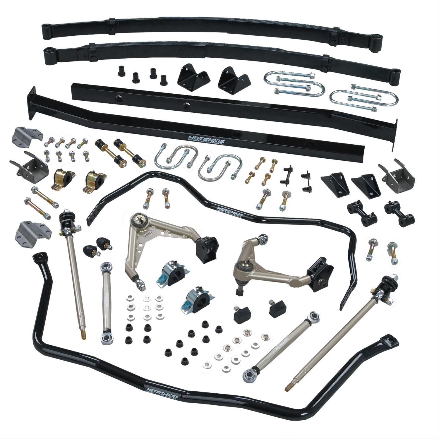

il existe bien cette petite chose:
http://www.summitracing.com/int/parts/hss-80110/overview/make/plymouth/model/roadrunner/year/1969
mais ca coute un peu d'argent :P
ah oui quand meme c'est pas donné
