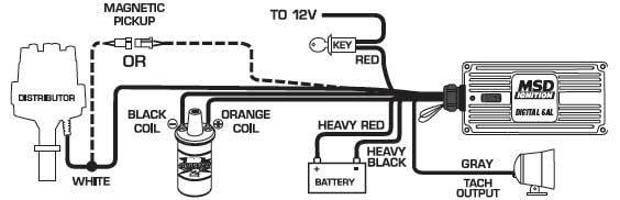

Kit d'allumage électronique ok mais est-ce que l'allumeur est toujours d'origine ? Si tu as un MSD6A tu dois avoir ce circuit électrique. J'ai lu "The MSD will accept trigger signals from a points or amplifier distributor as well a magnetic pickup." donc si ton allumeur a encore des vis platinées ("points" ) c'est pas terrible comme signal, surtout si elles sont déréglées...
Déjà regarde ce qu'il y a sous la tête d'allumeur !
Ensuite si c'est l'allumage de base vis + condensateur et que tu ne cherches pas la performance ou "tailler" une courbe d'avance aux petits oignons, l'allumage électronique le + simple que je connaisse est le Pertronix Ignitor. Il existe pour le Slant6 http://pertronix.carshopinc.com/product ... d/33/1361A mais il faut aussi acheter la bobine qui va avec http://www.carshopinc.com/index.php/cPath/21_24_23 (40501 / 40511 / 40611.
