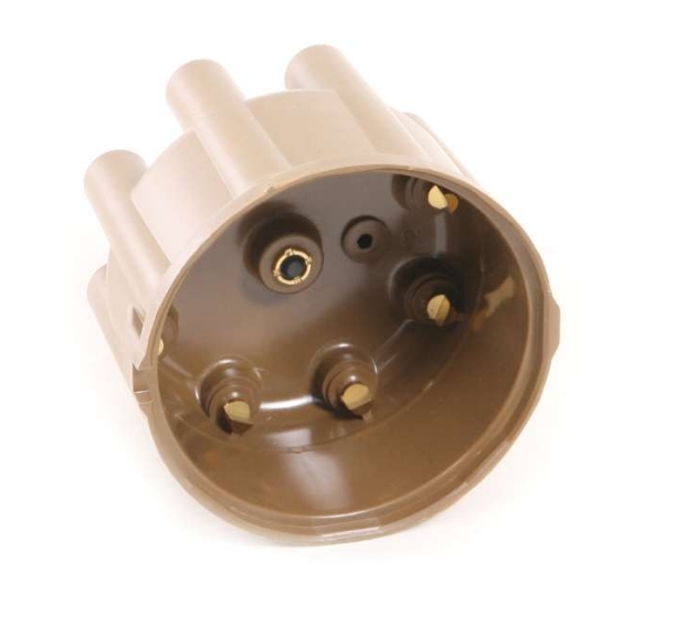

Bon pas d'amélioration. J'ai changé 4 bougies par les anciennes pour voir, bien nettoyé, rien à faire ça pète un coup et plus rien ça tourne dans le vide.
Du coup j'ai démonté la tète d'allumage car j'ai bien l'impression que ça vient de ça. Comme Chris40 et son problème quasi identique.
Voici les photos que j'ai pu prendre:
et moi je n'ai pas d'allumage électronique, j'ai le petit boitier classique orange:
Le charbon central de la tète me parait bien usé non?

voici la photo d'un modèle neuf de couvercle de tète d'allumage, ça m'a l'air similaire au mien.. Image
 Sujet du message: Re:Moteur noyé
MessagePosté: Dim Mar 09, 2014 6:16 pm
Messages: 2278
tu n'as personne autour de toi avec une même tète d'allumeur pour faire un essais et comme cela tu "éliminerais" une piste...
