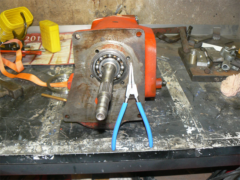

Salut Peter, je te conseille d'acheter ça comme pince, ça change la vie pour monter ou démonter ces circlips sans embout pour pince standard :) :) :) Image

ouai je sais bien , c'est dans la liste de truc que je dois acheter , mais la liste est bien longue :S :P

j en ai 2 ou 3 des pinces a circlips et du facom, donc si on se voit avant que tu achète la tienne, je t en donnerais une...
Super sympa Tommy :woohoo: merci beaucoup ;)
