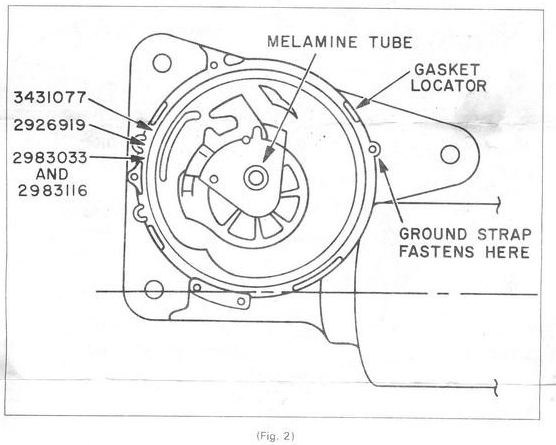

Please check the clocking on the switch plate/gear housing cover. Make sure that the timing nib is in the correct position. This motor looks like it could be incorrectly clocked and is not giving you "E" body travel.
Please also check the part number on the transmission crank arm. It should be 2822289. If it were a ground issue the motor would not park and/or run. I don't have reason to believe ground is an issue on this.
Google Translate:
S'il vous plaît vérifier la synchronisation sur le couvercle du logement de la plaque / boîte de vitesses interrupteur. Assurez-vous que la pointe de synchronisation est dans la bonne position. Ce moteur semble que cela pourrait être mal synchronisé et ne vous donne déplacement du corps "E".
S'il vous plaît vérifier également le numéro de pièce sur le bras de manivelle de transmission. Il devrait être 2822289. S'il s'agissait d'un problème au sol du moteur ne serait pas stationner et / ou de fonctionner. Je n'ai pas de raison de croire sol est un problème à ce sujet. Image

Merci, je vais vérifier ce numéro et "la pointe de synchronisation" grâce à votre schéma (si je la trouve). Si cela correspond il faudra bien que je me penche sur cette histoire de masse!
