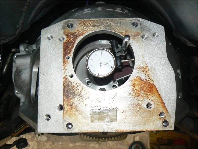

Salut, je rentre de l'atelier, comme il faisait beau ce matin, j'ai bricolé dehors :lol: :lol: :lol: , j'ai monté un comparateur sur le volant moteur (je sais qu'il n'y a que 2 centièmes de voile) que j'ai fait tourner dans l'alésage de centrage de boite sur la cloche, de cette manière on voit le défaut de concentricité entre l'axe du vilo et l'axe de la boite, résultat 4 dixièmes de faux rond ;) ça me semble plus que correct :) Image

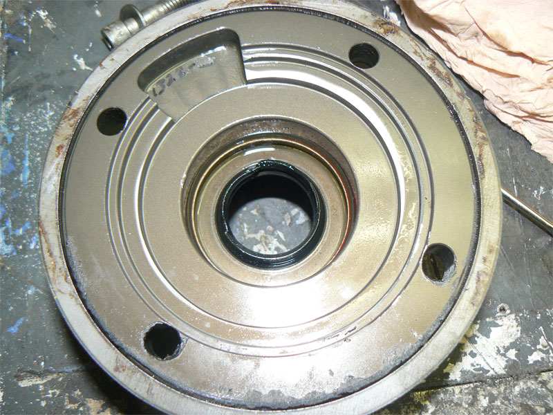

J'ai démonté ma butée hydraulique d'embrayage j'ai eu la surprise de voir le joint spi d'étanchéité massacré :( , je ne sais pas d'où ça vient mais j'ai un sérieux doute sur le roulement d'entrée de boite, si il est mort ça expliquerait ces vibrations car si c'est pas ça, je vois d'où ça peut venir d'autre. Image

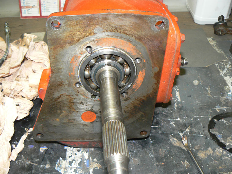

Voilà le roulement dont je suspecte l'état Image

alors , a-t-il du jeu ?
MessagePosté: Dim Sep 08, 2013 8:36 am
J'ai désossé la boite hier AM (on est obligé pour sortir l'arbre d'entrée), disons qu'il fait pas un bruit très sain, après pour savoir s'il est mort :unsure:, quoi qu'il en soit, j'ai trouvé l'équivalent en SKF - la référence est 6307 NR et je vais remonter ça dans la semaine ;)
Coté défaut d'alignement :
Si j'additionne le défaut de 4 dixième de concentricité et le 0,9 mm d'écart entre le diamètre de la bague de centrage et le diamètre de la boite ça nous donne, 0,8 mm possible de désalignement (le 0,9 est divisé par 2) je ne sais absolument pas si c'est la cause des vibrations, de toute manière je vais refaire une bague ajustée pile poil, la bague d'origine était découpée au laser à l'arrache, le top serait de faire usiner une bague excentrique de 0,4 à ajuster au comparateur dans la cloche de boite mais je ne sais pas si ça vaut le coup de se faire chier à ce point quand on voit le jeu qu'il y a dans l'emboîtement entre les pinoches du bloc et les alésages de la cloche :S

Bonjour
4/10 de faux-rond, c'est 2 fois trop !
Le maximum autorisé sur une A833 est .008" soit 2/10 de mm.
Il te faut acheter le kit de centreurs .007" http://www.summitracing.com/parts/lak-1 ... e/chrysler
Je ne pense pas que la vibration provienne du roulement avant.

.............................. Et il ta faut aussi vérifier le jeu entre le roulement/bague de centrage dans le vilo et la queue d'arbre d'entrée de boitelaurent416 écrit:
