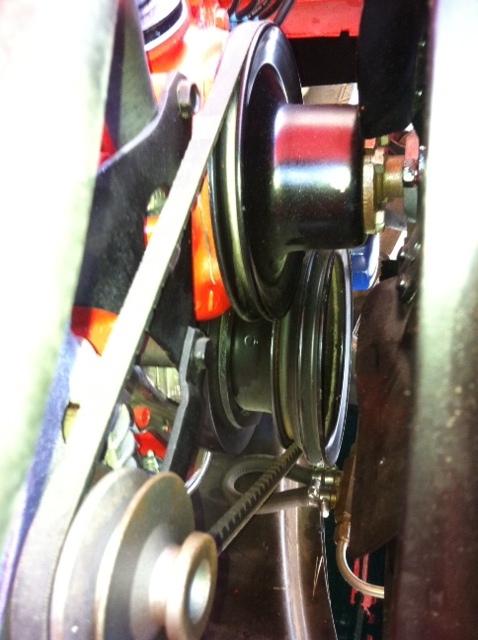

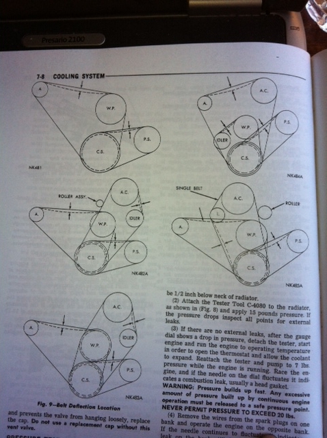

J'ai une charger 440 à la maison en ce moment qui était climatisée d'origine sur laquelle le systéme à été enlevé, si tu veux des photos ou autre dit le moi.
oui, j'veux bien ça peut aider, je scrute les moindre photos que je trouve...

J'te poste ça demain, tu me dira si ça va.

Dit moi si tu veux qq chose de précis.
