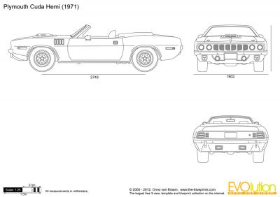

Je viens de mesurer sur ma Barracuda 73 - big bloc 440 / boite méca, j'obtiens entre 330 et 340 mm entre le centre de la jante et le bord de l'aile, je suis monté en Hotchkiss moins un pouce. ;)

mais on peut pas trouver ca a l'aide d'un schema ? genre comme ca mais plus complet

J'ai utilisé la méthode de nono540, beaucoup plus facile que celle proposé par Peter ;)
Je trouve 330mm (envions...) j'ai donc des lames stock, qui sont devenue des hotchkiss?
(Pour info, j'ai une moulure en plus... j'ai donc pris en dessous)
Donc, si je suis logique stock, on doit être proche des 35.5?

Si on regarde le schéma du chassis d'origine, on a 5 pouces entre le centre de la roue et un des trous de fixation supérieurs de la lame arrière :
http://media.photobucket.com/image/rece ... specs1.jpg
Par contre, je ne sais pas à quoi se rapportent les 1.74" à l'avant, probablement du centre de la roue au centre de la barre de torsion.
La méthode d'origine pour mesurer la hauteur de caisse est un cauchemar (différence entre la hauteur de la rotule du bras inférieur et la hauteur d'un autre élément [pivot de la barre de torsion?]).
Personnellement, je mesure entre le milieu de l'aile et le sol, et ça donne environ 25.5" à l'avant, et un poil plus à l'arrière.
Il y en a qui mesure sous le berceau moteur (5.5") et ensuite mesurent l'angle AV/AR avec un niveau sous le bas de caisse (1.5°)
Chacun sa méthode.
Accessoirement, il vaut mieux éviter les kits qui rehaussent l'arrière, les lames sont faites pour fonctionner à plat (horizontales avec le poids de la voiture) pour minimiser la prise d'angle dans les virages (une lame plus "archée" est susceptible à des mouvements de caisse, on le savait déjà il y a 40 ans : http://www.imperialclub.org/Repair/Lit/ ... Page02.htm )
Arrenge-toi pour avoir l'avant plus bas que l'arrière, c'est très désagréable quand c'est l'inverse - surtout si on a une suspension un peu dure - (plus de transfert de poids au freinage, sous-virage...)

Merci pour l'infos!!
En fait c'est parce que j'ai l'avant vraiment plus bas que l'arrière que j'aimerais relever l'ensemble. (de 2 à 4 cm)
C'est pour ça que je voulais les specs d'origine, pour voir si j'arrive à gagner un au moins pouce "partout" :)
Ceux qui ont vu ma caisse au mans ou à Lurcy savent que j'ai l'une des E-body les plus basse!
