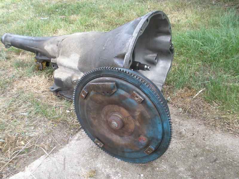

Arrf juste les points de soudures de la masselotte à percer ... pas le converto;) TU VOIS SUR LA PHOTO????? :P Image

Par contre si tu veux vraiment passer avec un converto 2500 il faudra lui refaire la même . Alors que si tu prends la flexplate tu peux monter n'importe le quel sans avoir a ressouder quoique ce soit.
Encore une petite chose , il me semble d'après la photo de Fred que la masselotte d'un converto de 727 est plus grand qu'un de 904 !! Moi il n'a pas ces troux de soudure , c'est deux point sur les cotés
Je croix même qu'il a pas la même forme :S

Je vien de retrouver une photo :
Par contre , sur qu'il n'y a pas de trou .

Pour la soudure c'est fait avecun "clou electrique pour souder la tole "utilisé par les carrossiers... c'est pour ça que percer 2 trous et souder au MIG C'EST TOP. :)
