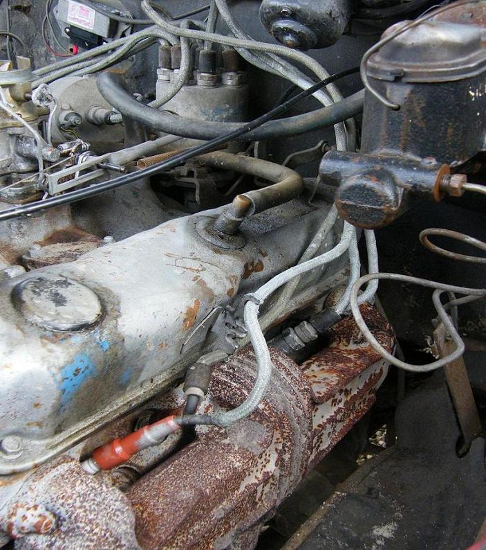

l'allumage blindé sert en effet a pouvoir passer dans la flotte mais aussi a l'antiparasitage comme dit plus haut,ce qui me choque plus c'est que de memoire les allumage blindés ne sont pas demontable (tete ,faisceau) et allumeur specifique ,ce qui rend en theorie impossible de faire un mix de faisceaux sur un meme moteur.met donc une photo de ton allumeur pour voir.
Voilà Chris, est ce que c'est ça que tu voulais?

si tu ne veux pas etre emmerdé avec ça ,remplace tout ,allumeur ,fils ,et bougies .tu as là un bel exemple de grand n'importe quoi bien français :S
C'est aussi mon avis. Toutefois jusque là il n'y avait pas de problèmes particuliers, mais depuis quelques semaines, je trouve qu'il a des ratés. Alors je sais que je dois faire terminer le réglage du carbu par un connaisseur (suite à un nettoyage complet) mais je me demande si il n'y aurait pas un petit soucis au niveau des bougies. Soit encrassées, soit HS.
