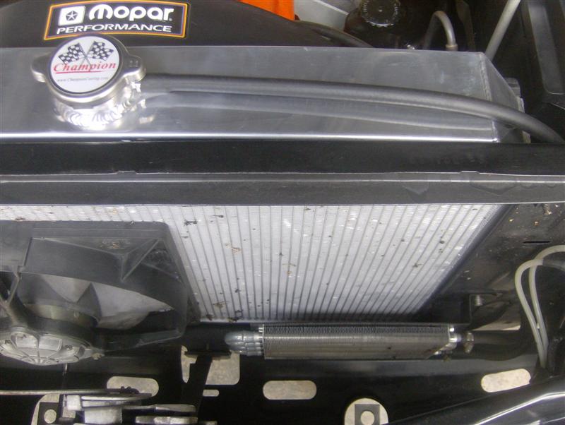

Bienvenue dans le monde des bagnoles qui enfument tout l'monde au feu !! (pense à monter un p'tit radia, ça turbine sec, ce genre de converto...) :P
Tu vas pas regretter, promis !
j'ai hate de voir ! pour le radia c'est deja fait, merci pour l'info Fox. Image
