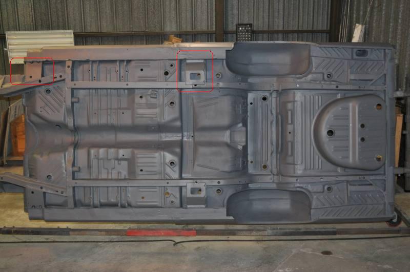

Raf, en plus des subframes si tu mets des watts, il te faudrait les torques boxes.

fanfan écrit:
question con (comme d'hab quoi!)
un tube soudé ou boulonné de part et d'autre, ça passe pas?
Et bien pour une fois elle est carrément pas con ste question , cela existe aussi en version boulonné mais c'est plus la piece de kéké histoire "de" ........ le vrai subframe pure et dur c'est la version soudé .
Par contre , au niveau de la loi , des subframes boulonné sont aut..... enfin ne sont pas interdit tandis que des versions soudé sont carément hors la loi (alors que c'est mieux) mais va savoir ............

Comme je suis justement sur les subframes connector, chez Moparspeedshop tu trouves les différentes versions de connectors (Boulonné, soudé droit, découpé...)

Chal340 écrit:
Pas nécessaires si on monte un arceau...;)

sinon, y a des kits à souder genre Art Morrisson ... c'est un peu plus cher , mais au moins t'a tout dedans ^^ ... un full frame chassis qu'ils appellent ça :)
ça doit être bien pour remplacer des longerons fatigués ...un peu rouillé .... vieux ... :whistle: ... pour ce que j'en dis ...
D’ailleurs, comme ça, en passant ... tout a fait innocemment, vous auriez pas des côtes des demi chassis de B body 71-74 .... des plans ... des adresses d'autres constructeurs à l'instar de Art Morrisson .... des photos , des trucs, des bidules, histoire de tout rassembler dans un gros classeur ... qui ne servira sûuuurement pas car paaaas du tout légal .... :whistle: :blush:
