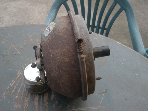

bon j 'ai trouvé quelque chose qui pourrait t'aller en plus le mastervac est démontable je rduis les photos et je poste ça;)
MessagePosté: Mar Nov 15, 2011 8:42 pm

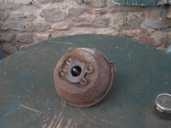

voili voila les photos comme je disais le mastervac est démontable et je pense adaptable;) Image
MessagePosté: Mar Nov 15, 2011 8:43 pm
une autre l entretoise est amovible;) Image
MessagePosté: Mar Nov 15, 2011 8:45 pm

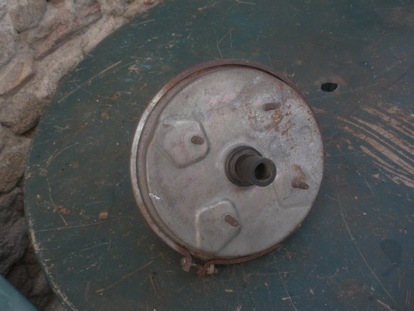

and at least the last one;) ;) voila zoot si ça peut t'aider;) ;) :whistle: Image
MessagePosté: Mar Nov 15, 2011 8:50 pm
Messages: 7785
Merci Fred, d'avoir regardé dans ton stock et fait les photos, mais il n'y en a aucun qui correspond au mien. Il ne me reste plus qu'à espérer que celui de Fanfan soit identique.
